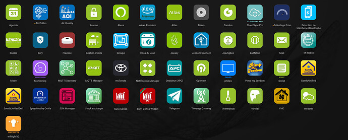

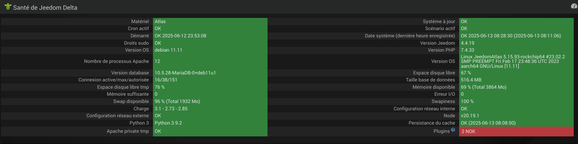

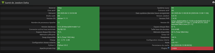

Voici ma config jeedom et la page santé.
ainsi que la liste des plugins utilisés.
si vous avez une idée pour réparer cette erreur je suis preneur
