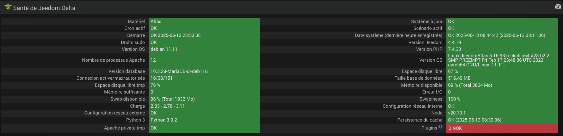

Voici ma config jeedom et la page santé.

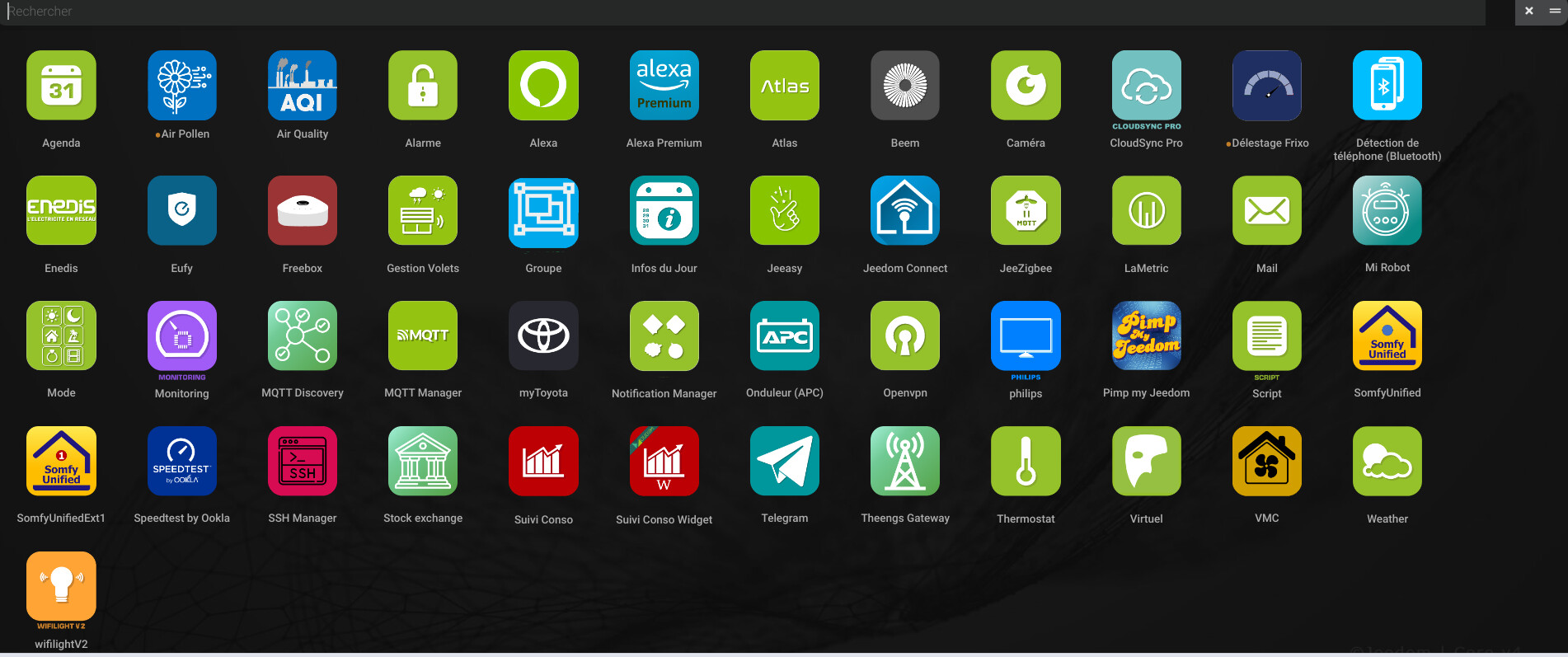

ainsi que la liste des plugins utilisés.

Il faut lire les posts concernant le plugin:
Donc supprimer le dossier venv pour le plugin, puis réinstaller les dépendances.
je confirme que dans ce cas-ci cela devrait permettre de rétablir la situation
