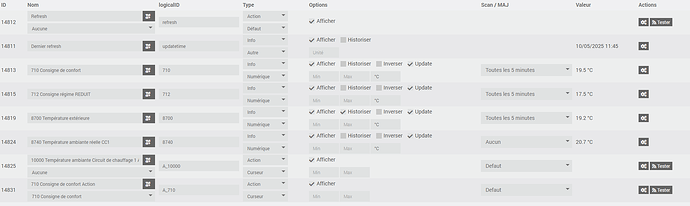

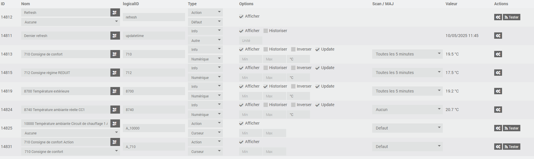

J’ai, suivant ton indication (paramètre 710) souhaité modifier la température de confort.
Voilà ce que j’ai fait:
malheureusement, je ne vois pas la traduction de ma modification de température, que cela soit sur le panneau de la chaudière ou au niveau de l’EmoLife (encore pour ce dernier que cela apparaisse, je pense qu’il est indépendant)

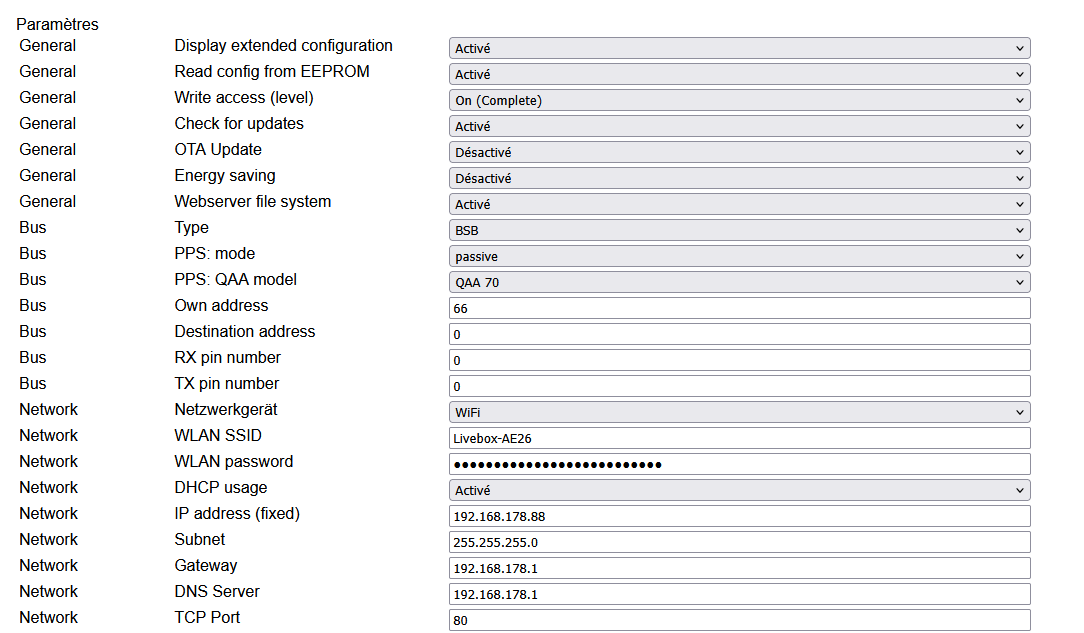

Je te communique ma config au cas où j’aurais oublié quelque chose
Lorsque je clique sur « SET » pour valider la modification, voilà ce que j’ai en commande web: http://bsb-lan.local/S710!0=19 mais la modification n’a pas lieu.

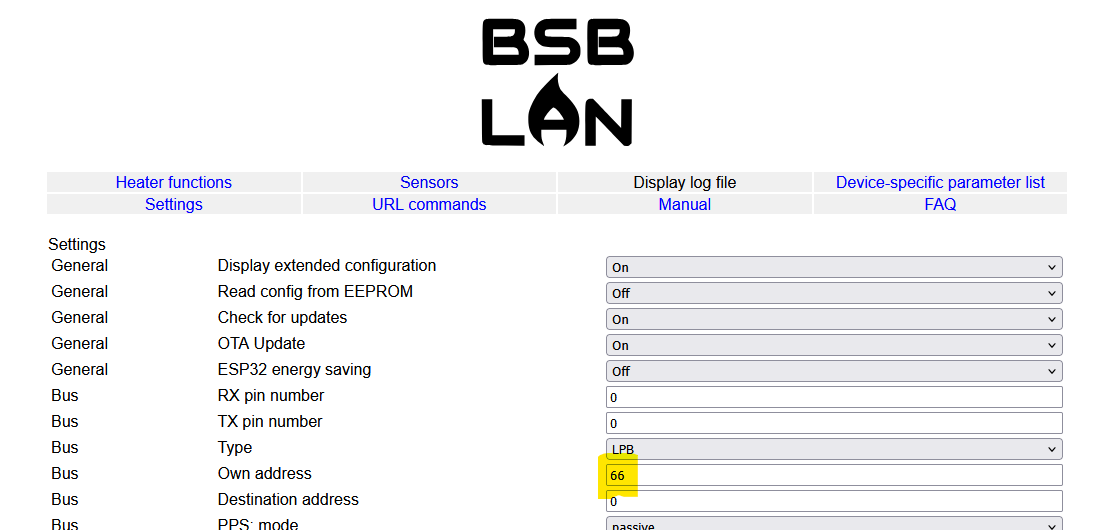

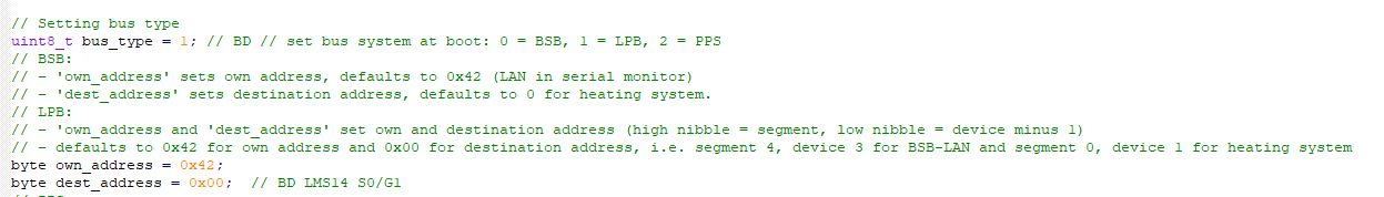

Il y a peut-être un conflit au niveau des adresses utilisées par BSBLAN et le gateway
Tu peux tenter de modifier l’adresse du BSBLAN dans le fichier de configuration : remplacer 0x42 par 0x43 par exemple
ou dans l’interface WEB : remplacer 66 par 67 par exemple
Merci pour ces réponses mais malheureusement cela ne fonctionne pas.
