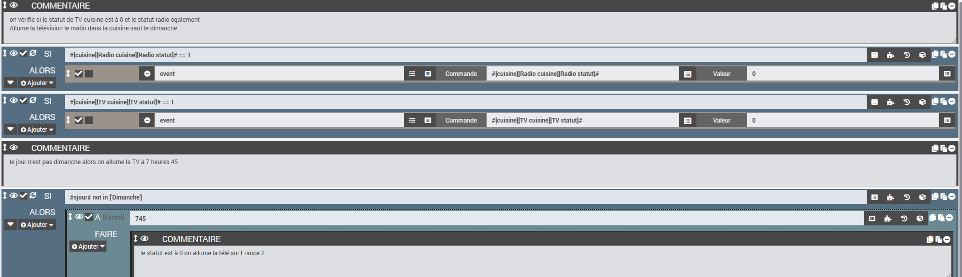

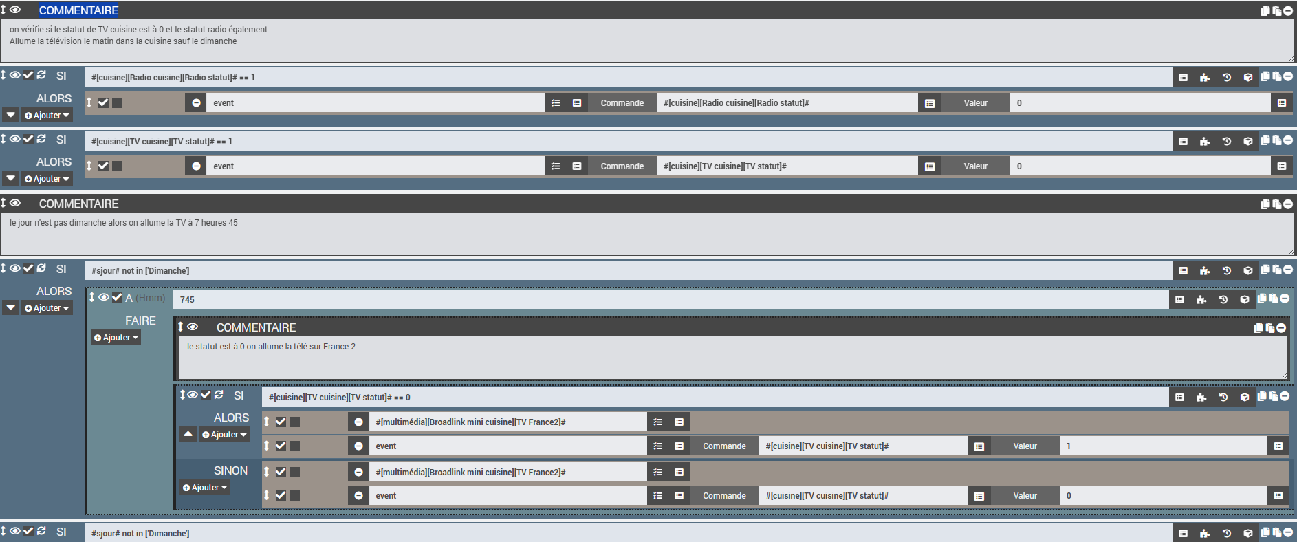

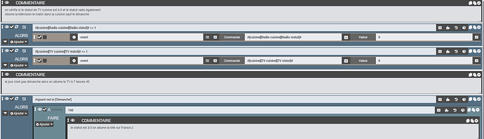

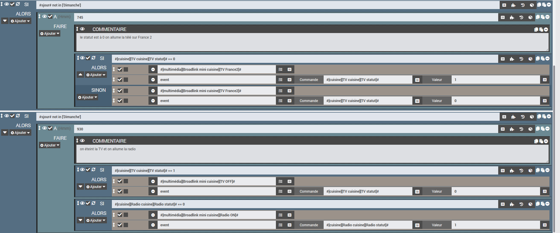

Je souhaite que la TV dans la cuisine s’allume à7h45 chaque jour de la semaine sauf le dimanche et s’éteigne à 9h30 moment où la radio s’allume.
Pour l’allumage de la télé cela fonctionne mais pour la radio cela ne fonctionne pas toujours.
Peut être que les blocs A…FAIRE y sont pour quelque chose mais là cela dépasse mes modestes compétences.
Voici le scénario:
Pouvez vous m’aider à améliorer ce scénario
Bonne journée

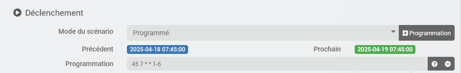

Pour améliorer votre scénario, vous pourriez le lancer tous les jours sauf le dimanche et ainsi éviter les tests à l’intérieur du scénario
Expression Cron : 45 7 * * 1-6 → A 7h45 du lundi au samedi
Une solution peut être c’est de créer plusieurs commandes Broadlink avec un enrollement IR.
Soit inclure les nouvelles commandes dans le scénario en additionnant les commandes, soit de tester manuellement et d’éliminer les commandes avec échec.
Cordialement
Belle commande que je ne connaissais pas. Je l’a met où et quelle syntaxe ?
Dans le déclencheur de ton scénario
L’« assistant » te guide pour faire certaines syntaxes simples mais ne gère pas les plages comme dans cet exemple (1-6), il est alors possible de les saisir à la main.
Pour la syntaxe c’est similaire à cron voir par exemple Cron et crontab : le planificateur de tâches ! - Wiki - Wiki
Merci à vous tous, j’ai appris quelque chose d’intéressant aujourd’hui :smile:

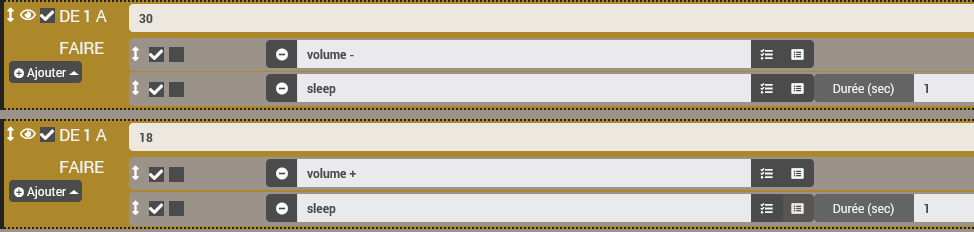

Que se passe-t-il si vous diminuez le volume alors que le son est déjà à 0 ?
Ca reste de la bidouille (comme souvent avec de l’infra rouge) mais perso je ferais comme ça :
En partant sur le postulat que le max du volume était 30, à adapter en fonction.
Et le son à 17 au lieu de 18 je me suis planté dans mon exemple :slight_smile:
