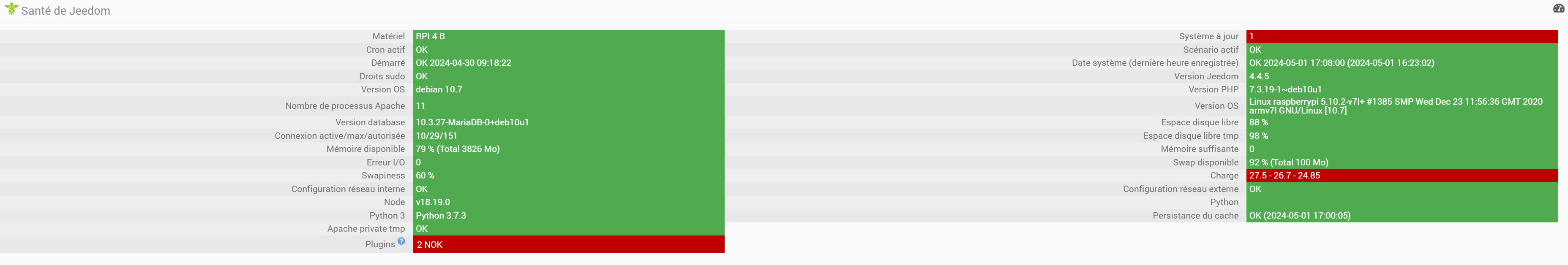

La page santé de l’utilisateur:

Si c’est packages.json alors c’est le core qui fait le check également
Ok alors quel rest fait il? Si tout c’est bien passé pourquoi c’est nok?
Est ce que cela pourrait avoir un rapport avec le dépôt qui n’est plus bon?
