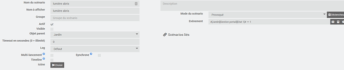

Je suis débutant sur jeedom, et j’ai besoin d’aide pour un scenario.
Je souhaite allumer la lumière extérieure quand il fait nuit, durant 7 minutes, lorsque le portail s’ouvre.
j’ai donc créé un scenario « provoqué », avec déclencheur :
#[Jardin][Gestion portail][Etat 1]#
Puis dans le scenario :
SI : #time# >= 1705 ET #[Jardin][Gestion portail][Etat 1]# == 1
ALORS : #[Maison][Hue white lamp 4][On]#
DANS (min) : 7
FAIRE : #[Maison][Hue white lamp 4][Off]#
Mais rien ne se passe. Ou est l’erreur ? Merci d’avance

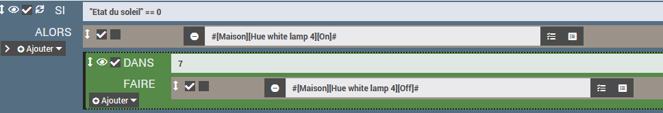

Tu peux créer un 2eme scénario avec 2 déclencheurs programmés, le 1er au coucher du soleil, le 2eme au lever ( plugin héliotrope). Au coucher, il active le 2eme scénario, au lever, il le désactive.
Le 2eme scénario n’a que le déclencheur qui teste l’état du portail ouvert. Quand tu rentres dans le scénario, tu allumes la lumière, tu mets un wait ou un sleep de la durée que tu veux et tu éteins.

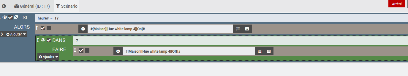

Je ne sais toujours pas pourquoi ça ne marche pas.
Si je ne m’abuse, il y a une heure à partir de laquelle tu allumes et une autre à partir de laquelle tu ne prends plus en compte l’allumage.
Si c’est de 17h à 7h00 du matin, ton test doit être écrit comme ça:
Si time_between(#time#,1700,0700) alors
