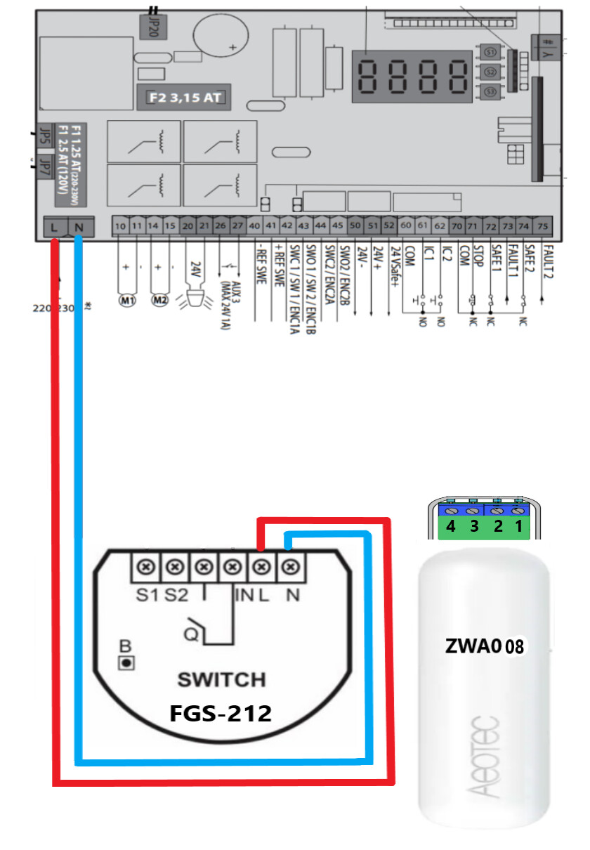

Je doit câblé un AEOTEC ZWA008 sur une carte BFT THALIA sur le moteur 2 (le dernier ventail a ce fermé) d’une motorisation BFT IGEA 24V .

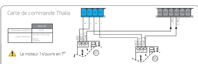

Le fin de course de ce moteur ce trouve sur la borne 43 de la carte THALIA.
L’AEOTECH et un contact sec je crois? Donc le fin de course doit être un contact sec, Je n’arrive pas a savoir avec les schéma si c’est un contact sec ou s’il est alimenté en 24v car je ne voudrais pas cramé mon AEOTECH.
Pouvez vous m’aidé a câblé ce module.
Devinez quoi: nous non plus on arrive pas à voir le schéma et vu qu’on n’est pas le support de thalia on ne le connaît pas par coeur non plus :wink:

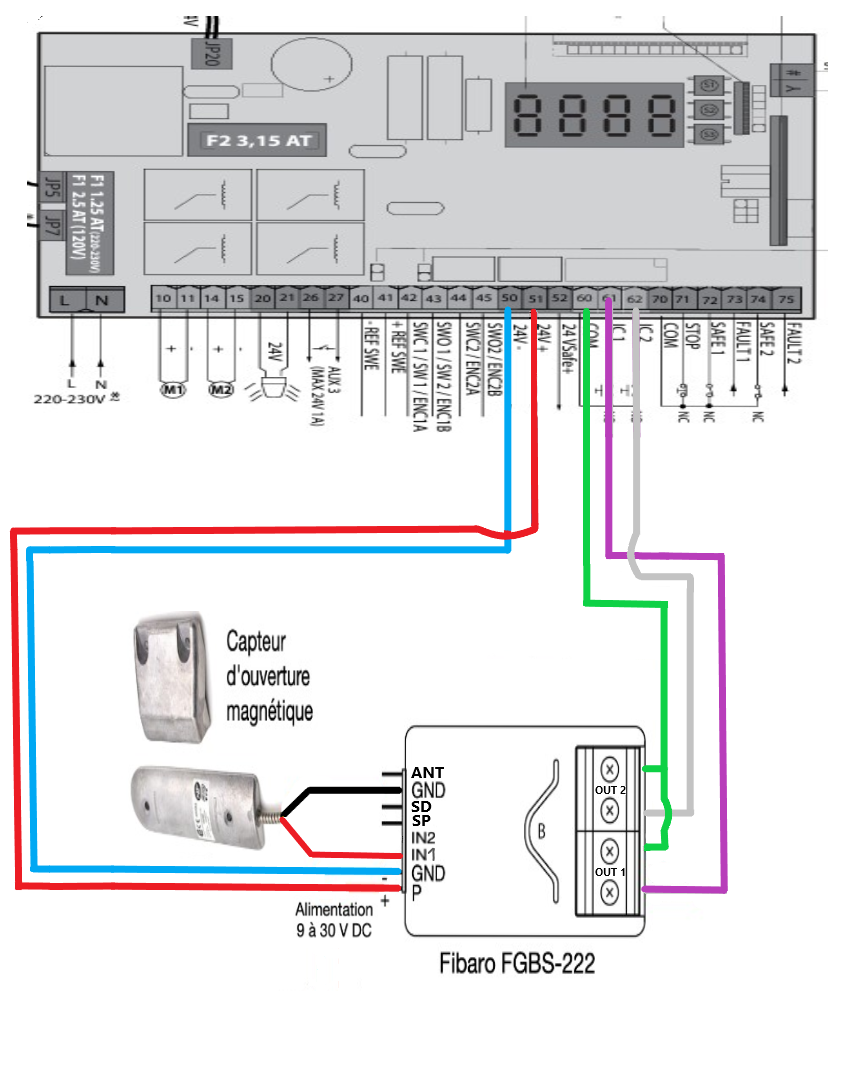

Pour plus de sécurité j’opte pour la solution suivante(voir schéma) avec un capteur externe et un fgbs-222.
