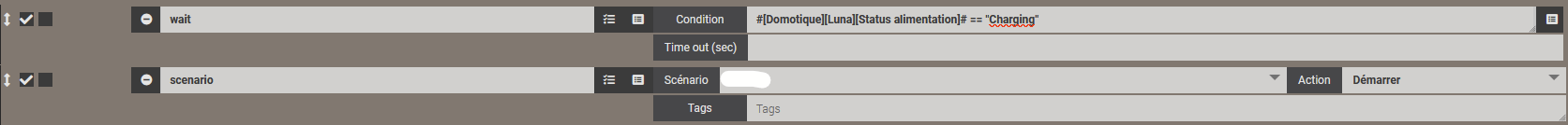

Par exemple un scénario avec :
Déclencheur :
#[Domotique][Luna][Status alimentation]# == « Discharging »
Scénario
WAIT + condition #[Domotique][Luna][Status alimentation]# == « Charging » (ou autre mot-clé… Je ne connais pas Luna, mais indiquer ici le mot-clé qui est retourné lorsque la Luna est dans un état ‹ normal ›, lors du retour du secteur)
scénario <récupération des états> Démarrer
Attention quand même. Ce n’est pas une détection réelle d’une coupure secteur, mais bien une détection du débranchement de la box Luna du secteur… Ce qui n’est pas tout à fait la même chose. Mais hormis le cas où quelqu’un se prend les pieds dans le câble secteur, ça devrait faire l’affaire…
