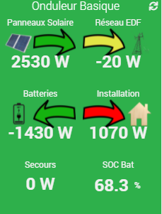

Bonjour à tous, je viens de passer quelques temps pour faire quelque chose qui ressemble à peu près à ce que j’attends. J’ai des panneaux solaire et un onduleur pour lequel je veux afficher une sorte de tableau de contrôle et j’ai obtenu ça:
Je suis assez content du résultat mais il me reste encore des choses à améliorer et j’aurai besoin d’aide pour ça. J’ai bien réussi à trouver comment adapter la taille des caractères sous chaque icone grâce à la commande
#value# W
à la suite de <img class=‹ img-responsive › src=’ … > dans la cas résultat d’un test dans le widget. Malheureusement j’ai d’abord fait tous les widgets avant de trouver cette commande. Il y a 5 widgets avec chacun entre 3 et 7 lignes de test. Y a t’il un moyen d’appliquer cette taille de caractère à un seul endroit pour que cela s’applique partout dans ces widgets? Mettre cette option dans les paramètres d’affichage de la tuile ne fonctionne que pour les caractères qui ne sont pas issus d’un widget (en tout cas chez moi).
2 ème point, est il possible d’augmenter la taille des caractères des titres des cellules? (« Panneaux solaire » par exemple)
3 ème point, est il possible de rajouter un peu d’espace entre les icones affichés et le texte qui est dessous?
4ème et pour info au cas où je me décide à en faire d’autres, j’ai dû créer un icone pour chaque situation (fleche verte vers la droite avec un panneau à gauche, …) est il possible d’avoir 2 icones différents que l’on ferait s’afficher côte à côte? Par exemple j’ai l’icone panneau solaire et à côté j’aurai l’icone flèche verte vers la droite?
Je précise que j’ai fait ces widgets avec le menu widget puis ajouter et pas avec du code. A ce propos je ne trouve pas où est stocké le code de ces widget, je ne retrouve des infos dessus que dans la base de données de Jeedom dans eqlogic.
Merci d’avance.

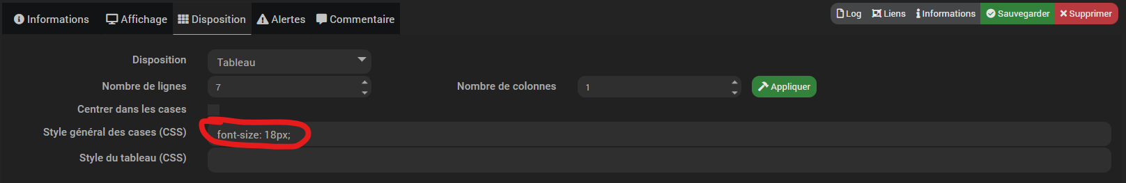

Il y a la possibilité de renseigner le style général des cases (css) :

Bonjour @Phpvarious , tout d’abord toutes mes excuses pour le délai de réponse. Merci beaucoup pour tes réponses précises et efficaces :+1:
Il y a juste ta réponse concernant mon 2ème point, la taille du titre des cellules, qui ne fonctionne pas mais s’il n’y a que ça je vais m’en accommoder :wink: . La réponse fait bien varier la taille des caractères dans la cellule lorsque ce n’est pas un widget mais pas le titre lui même.
