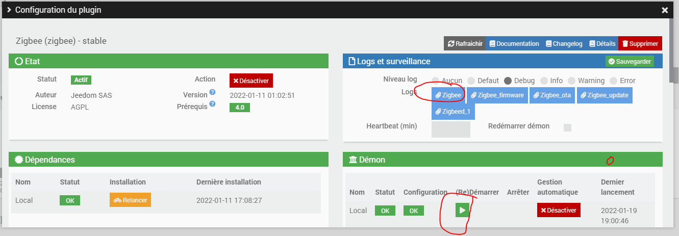

Mettre le démon en debug depuis la page de configuration du plugin et le redémarrer. Effectuer des actions sur l’équipement (si c’est un capteur de température faire varier la température, si c’est une vanne faire varier la consigne, etc…) et envoyer le log zigbee (pas zigbeed).`

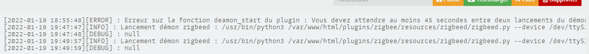

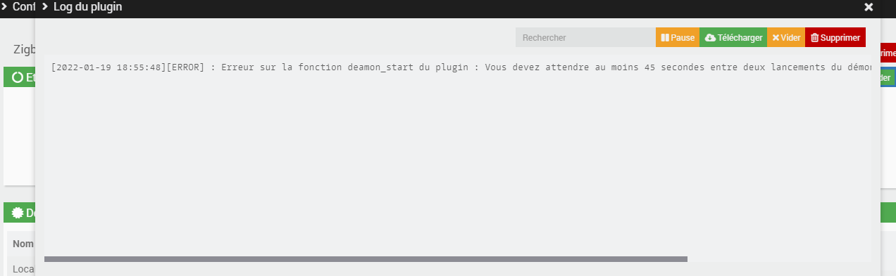

je clique sur debug après je redémarre le demon, ensuite je clique sur mon interrupteur et a la fin je clique sur log zigbee… mais rien ne se passe… :sob:
j’ai réussit hier par chance mais je dois mal faire quelque chose…
As-tu cliqué sur « Sauvegarder » après avoir sélectionné le mode debug ?
Tu pourras ensuite redémarrer le daemon, vérifier qu’il est bien lancé puis jouer ton module.
non je n’avais pas fais sauvegarder, c’est mieux, merci
Par contre quand j’appui sur l’interrupteur ca me marque null c’est normal ?
