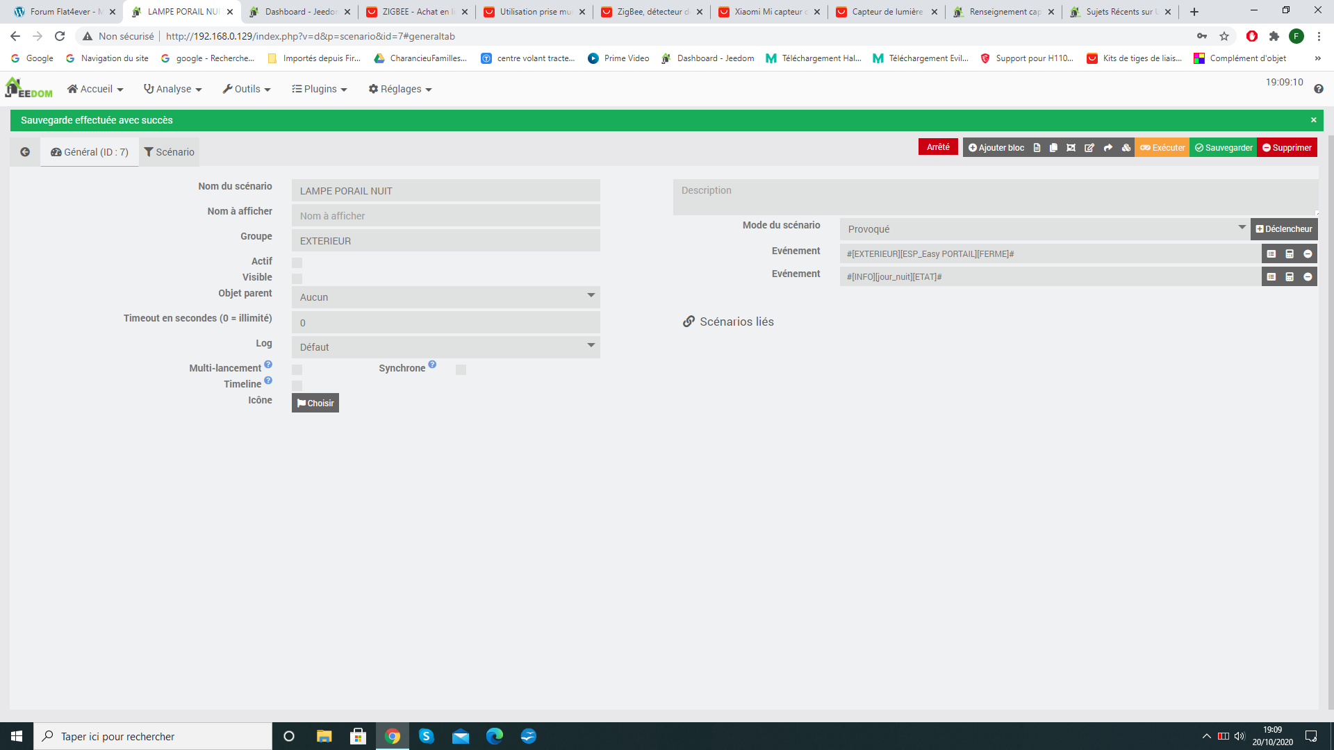

j’ai fait un scenario pour que lorsque j’ouvre mon portail la nuit la lampe s’éclaire.
j’ai comme info un contacteur d’ouverture sur mon portail et j’ai un vituel jour/nuit
voici mon scenario
l’info ESPEASY PORTAIL FERME c’est mon contacteur d’ouverture (0 = ouvert )
mon scenario fonctionne mais j’ai trop d’appel simultané.
comment faire ?

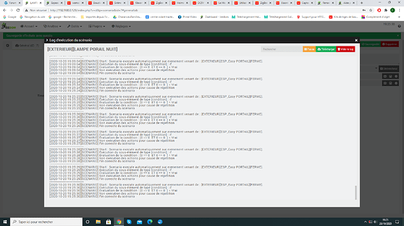

voici mes log
Change le déclencheur du scénario par ta condition du Si
Tu peut virer la condition dans le scénario et faire que les actions

C’est juste pour lui préciser , au vue des logs, pas modifié…

Je pense que ton problème viens du déclencheur :ESPEASY PORTAIL FERME dans ton scénario car c’est de l’info et l’ESP renvois cette info en permanence , donc cela fait déclencheur aussi.
si je mmet un heure en déclencheur ca ne marche pas .
si je met le contacteur d’ouverture ca marche mais le log ce déclenche toutes les secondes.
Il faut mettre ta condition du si dans le déclencheur
Le module renvoie l’état dans lequel il est en permanence !, donc prendre l’état ouvert et interdire la répétition dans scénario
mon esp easy envoi la commande toute les secondes . mon probleme est la alors.
C’est pour ça qu’il faut mettre dans le déclencheur du scénario l’info si ouvert et nuit1Sans titre
Oui, est coche la double flèche (non répétition) en rond a coté du SI
J’avais pas vu que tu avais cocher

Non en fait ton déclencheur fait doublette dans la 1 ere condition
après test ca ne marche pas
