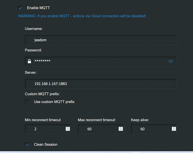

Je suis allé sur l’adresse IP de mon shellyEM, j’ai fait « enable MQTT »:
J’ai mis mon username qui est dispo sur mon plugin MQTT2, ainsi que le mot de passe. Tout est ok;
Malgré tout, il ne saffiche pas dans mqtt explorer
Quelqu’un pourrait me venir en aide ?

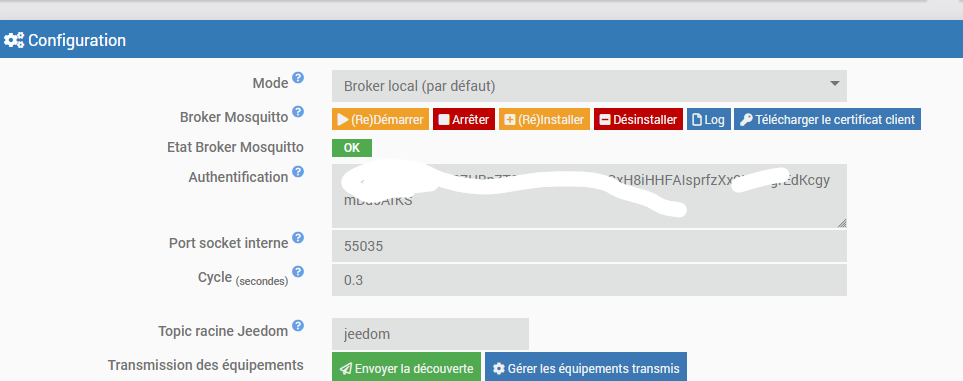

Ton mot de passe, c’est bien authentification MQTT sans jeedom ?
C’est le mot de passe que j’ai ici :
Avec le user juste avant les " : "
Oui c’est bien ça.
Sur ton image, il me semblait bien court.
Désolé de ne pouvoir t’aider d’avantage…

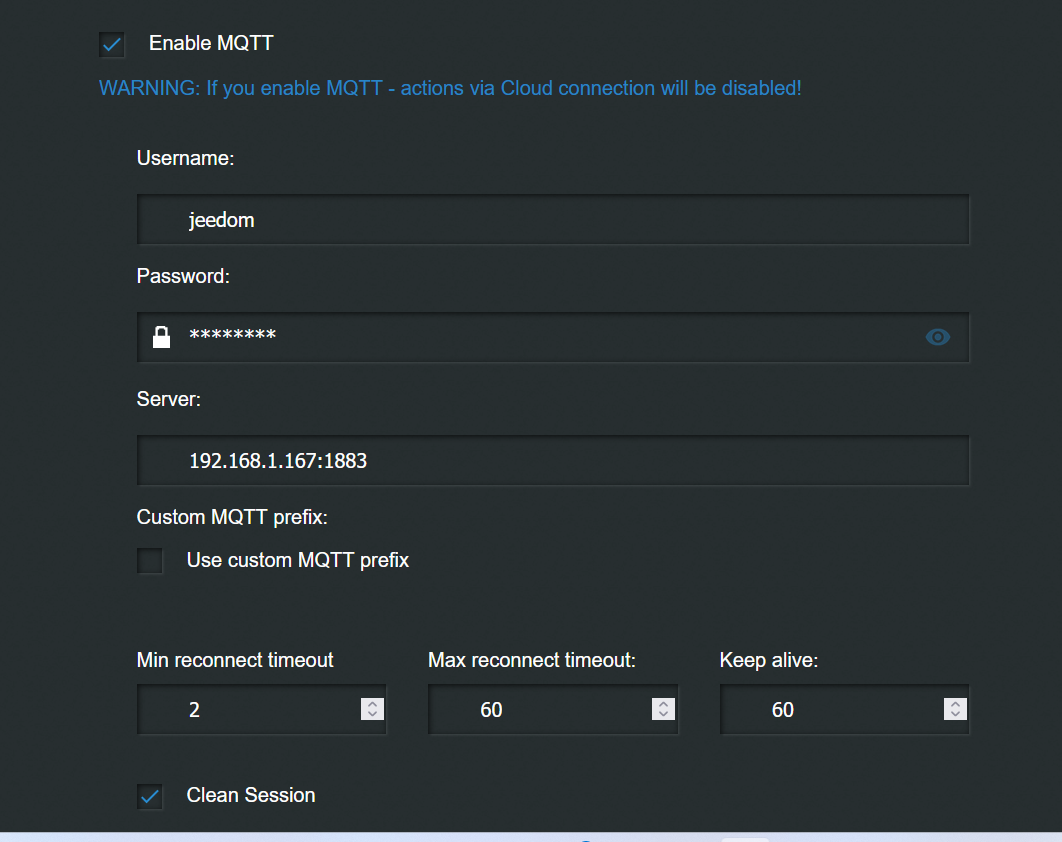

Il n’y a rien dans le log du broker ? Peut être essayer de le mettre temporairement en debug pour voir
Pas d’espace avant ou après le login ? De : devant le mot de passe ?
As-tu essayé de refaire de zéro la configuration ?
Essaye sans préciser de port a la fin de l’adresse IP
1883 c’est de toutes façons le port par défaut pour MQTT donc c’est celui là que va utiliser le shelly si tu ne le précise pas.
Chez moi c’est configuré comme ça et ça fonctionne.

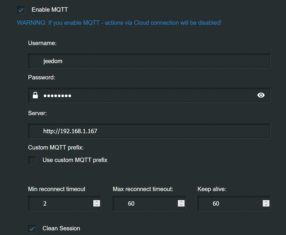

ca marche toujours pas :
sauf que server c’est pas http:// c’est juste l’adresse ip
oui, enfaite j’ai tout essayé ! Ca, c’est le dernier essai en rajoutant le http://

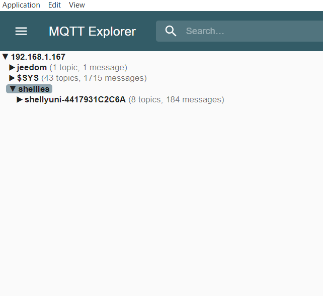

Mais meme sans, rien n’apparait dans MQTT EXPLORER
Quand tu clique sur l’oeuil, tu vois bien ton mot de passe en entier ?
Il me semble que certains périphériques n’aiment pas les mots de passe trop long, ça peut valoir le coup d’en créer un spécifique pour eux avec un mot de passe moins long. Mais curieux que ça marche avec d’autres shelly …

En faite, j 'ai redémarré mon shelly EM deux fois, et au bout de la deuxième fois, il est bel et bien apparu dans MQTT EXPLORER.
Ensuite, j’ai pu le paramétrer dans le plugin MQTT2 = > nickel !
