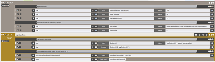

Une proposition que j’avais déjà faite, assez paramétrable :
3 paramètres :
- luminosite_cible_pourcentage : valeur cible en %
- delai_seconde : delai pour atteindre la valeur cible
- pas augmentation : pas d’augmentation (écart entre 2 augmentations en %)
Le scenario calcul automatiquement le nb de pas nécessaires et la durée entre chaque pas pour atteindre la cible dans le délai prévu.
Attention il est peut-être nécessaire de modifier la valeur à renvoyer à la commande luminosité si cette dernière est en % ou sur 254 (dans mon cas, 254)
Et le json du scenario pour charger directement
Allumage progressif.json.txt (13,1 Ko)
Attention : le scenario s’arrête une fois la cible atteinte, pas d’arrêt anticipé … Si on éteint manuellement la lampe, elle se rallumera

Il n est pas possible de rajouter une commande pour arrêter le scenario ?
Il suffit (à tester) de rajouter un test dans la boucle DE
SI [Etat Lampe] == 0 ALORS
stop
Mais il faut par contre allumer la lampe sur le premier pas AVNAT de rentrer dans la boucle sinon, son etat sera à 0 et tu sortiras tout de suite.
Ca change donc la logique de calcul des différents paliers
Autre solution (plus simple, je viens d’y penser ), tu mets en action pré-exécution de ta commande OFF de la lampe l’arrêt du scenario :
