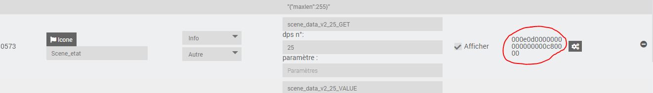

Oui, il faut que tu récupères la valeur de la commande info
scene_data_25_GET
la récupèrer en cliquant sur la roue crantée et copier la valeur complete dans état : …
Puis tu crées une commande action avec un nom,
dans la valeur dps mettre 25
, parametre mettre cette valeur copiée entre ""

Donc il faut que je sélectionne la scène que je souhaite intégrer avec l application smart life?
Puis je récupère le code dans le paramètre de la commandescene_data_25_get
Puis je créé une commande action avec un nom,
25
, parametre mettre cette valeur copiée entre " la valeur entourée au dessus"
C’est ca oui !
Par contre recopier cette valeur (entourée en rouge) en cliquant sur la roue crantée à coté (champ etat) … ici elle est tronquée
