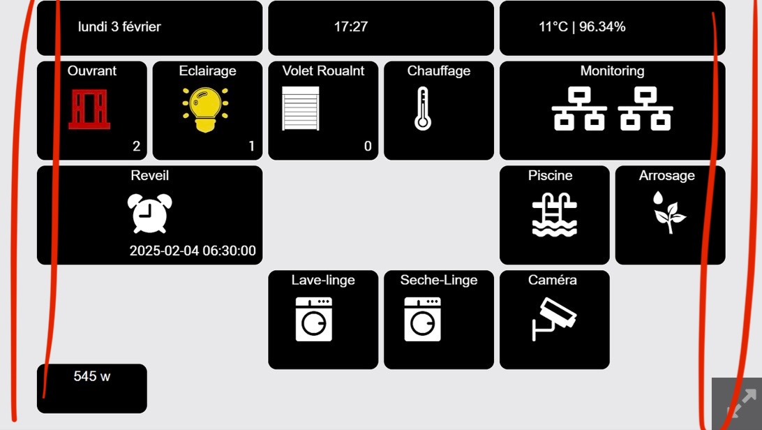

Bravo ça commence à avoir une belle allure :wink:
Tu ne voudrais pas égaliser les marges de gauche et droite comme celles de haut et bas ?
Ta grille serait bien homogène :grinning:

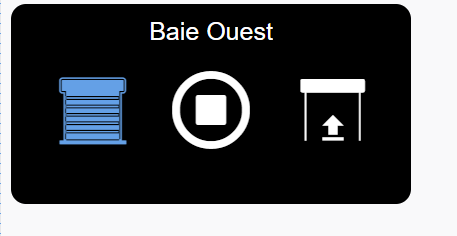

Je suis sur mobile donc pas simple de lire tout ton code. Mais pourquoi tu déclares 2 fois tes méthodes ? Et/ou si tu veux séparer en 2 parties, il faut 2 noms différents.
Pas sûr de comprendre ce que tu cherches à faire.
Que cherches tu à faire sur le onclick ?
Édit: Ok tu veux exécuter les actions monter de descendre. Essaie jeedom.cmd.execute({id: '12345'})
Et si ce n’est pas le cas dans ton code proposé, change ton apikey :yum:

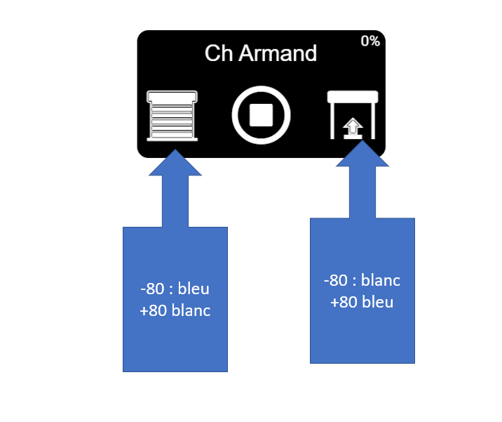

non ce que je cherche a faire c’est changer la couleur de l’icone de gauche quand la valeur <=80 et celle de droite quand la valeur >=81.
les commandes action fonctionnent trés bien :slight_smile:
le but est toujours de garder la méthode pour le faire sur 7 widgets du htmls(comme mes autres htmls)
quand tu dis :
quels noms?
si je peux garder les 2 fonctions séparés je préfère , pour la lisibilité du code(pour le maintenir).
Je ne suis pas sûr que ça soit la meilleure méthode mais je n’ai peut-être pas bien compris pourquoi.
Par contre, si tu veux 2 fonctions séparées et donc dupliquer ton code, il faut des noms de fonctions différentes.
Dans ce que je vois tu as déclaré 2 fois chaque méthode avec le même nom.
L’exécution du javascript ne peut pas fonctionner correctement ainsi : comment veux-tu qu’un appel d’un même de méthode appelle une fois la première déclaration et une autre fois l’autre méthode, avec le même nom.
Tu as 2 fois les fonctions : updateElement, updateIcon, refreshIcons qui font la même chose excepté le test de la valeur de val :thinking:
je ne comprends pas ce que tu souhaites faire. A quoi correspondent ces valeurs 80 et 81 que tu compares ? Elles sont fixes ? Elles sont liées à un équipement ? Quel est le but final ?

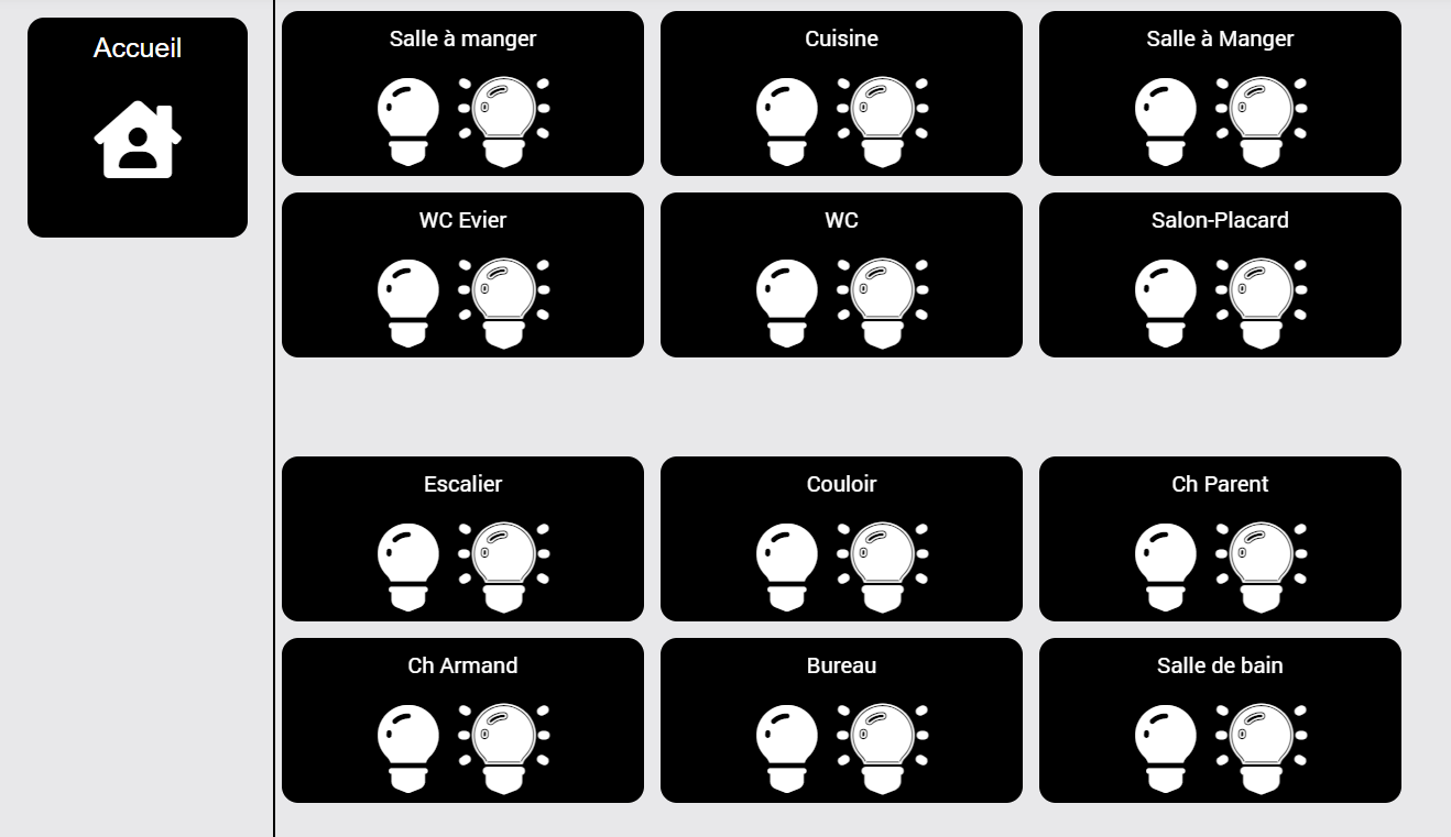

    jeedom.cmd = jeedom.cmd || {};
    jeedom.cmd.update = jeedom.cmd.update || {};
    // Fonction générique de mise à jour d'un widget
    function updateWidget(infoId) {
        success: function(valeur) {
          const etat = Number(valeur);
          console.log(`Mise à jour widget ${infoId}: état = ${etat}`);
          document.querySelectorAll(`.carreslm[data-info-id="${infoId}"] .iconCmd`)
            .forEach(icon => icon.classList.toggle('icon_yellow', etat === 1));
    // Association de la fonction d'update à chaque widget via Jeedom.cmd.update
    [12365, 15396,13453].forEach(function(infoId) {
      jeedom.cmd.update[infoId] = function(_options) {
        updateWidget(infoId);
    // Mise à jour initiale lors du chargement de la page
    document.addEventListener('DOMContentLoaded', function() {
      [12365, 15396,13453].forEach(updateWidget);
  </script>
  <style>
           @keyframes blink {
            0% { opacity: 1; transform: scale(1); }
            50% { opacity: 0.3; transform: scale(1.2); }
            100% { opacity: 1; transform: scale(1); }
        .blink {
            animation: blink 0.5s ease-in-out 2;
    .widget-container {
      display: grid;
      grid-template-columns: repeat(auto-fit, minmax(250px, 1fr));
      gap: 15px;
      padding: 15px;
    .carreslm {
      width: 100%;
      height: 150px;
      background-color: black;
      border-radius: 15px;
      display: flex;
      flex-direction: column;
      align-items: center;
      padding-top: 10px;
    .texte {
      font-size: 20px;
      color: white;
      margin-bottom: 20px;
    .carreslm i {
      font-size: 80px;
      color: white !important;
      cursor: pointer;
    .icon_yellow {
      color: yellow !important;
            /* Espacement personnalisé entre les lignes */
        .custom-gap {
            grid-column: 1 / -1; /* Prend toute la largeur de la grille */
            height: 60px; /* Hauteur de l'espace personnalisé */
  </style>
</head>
<body>
  <div class="widget-container">
    <!-- Widget Salle à manger -->
    <div class="carreslm" data-info-id="12365">
      <p class="texte">Salle à manger</p>
      <div class="icons-container">
        <i class="kiko kiko-light-turn-off" onclick="sendJeedomCommand(12366, 12365)"></i>
        <i class="iconCmd kiko kiko-light-turn-on" onclick="sendJeedomCommand(12367, 12365)"></i>
      </div>
    </div>
    <!-- Widget Cuisine -->
    <div class="carreslm" data-info-id="15396">
      <p class="texte">Cuisine</p>
        <i class="kiko kiko-light-turn-off" onclick="sendJeedomCommand(15397, 15396,this)"></i>
        <i class="iconCmd kiko kiko-light-turn-on" onclick="sendJeedomCommand(15398, 15396,this)"></i>
      </div>
    </div>
        <!-- Widget Salle à mangé -->
      <p class="texte">Salle à Manger</p>
        <i class="kiko kiko-light-turn-off" onclick="sendJeedomCommand(15397, 15396)"></i>
        <i class="iconCmd kiko kiko-light-turn-on" onclick="sendJeedomCommand(15398, 15396)"></i>
      </div>
    </div>
            <!-- Widget WC Evier -->
      <p class="texte">WC Evier</p>
      </div>
    </div>
                <!-- Widget WC -->
      <p class="texte">WC </p>
      </div>
    </div>
                <!-- Widget Salon-Placard -->
      <p class="texte">Salon-Placard</p>
      </div>
    </div>
            <!-- Espacement personnalisé entre les lignes -->
        <div class="custom-gap"></div>
      <!-- Escalier -->
      <p class="texte">Escalier</p>
      </div>
    </div>
         <!-- Couloir -->
    <div class="carreslm" data-info-id="13453">
      <p class="texte">Couloir</p>
        <i class="kiko kiko-light-turn-off" onclick="sendJeedomCommand(13454, 13453)"></i>
        <i class="iconCmd kiko kiko-light-turn-on" onclick="sendJeedomCommand(13455, 13453)"></i>
      </div>
    </div>
             <!-- Ch Parent -->
      <p class="texte">Ch Parent</p>
      </div>
    </div>
             <!-- Ch Armand -->
      <p class="texte">Ch Armand</p>
      </div>
    </div>
             <!-- bureau -->
      <p class="texte">Bureau</p>
      </div>
    </div>
             <!-- Salle de Bain -->
      <p class="texte">Salle de bain</p>
      </div>
    </div>
  </div>
</body>
</html>

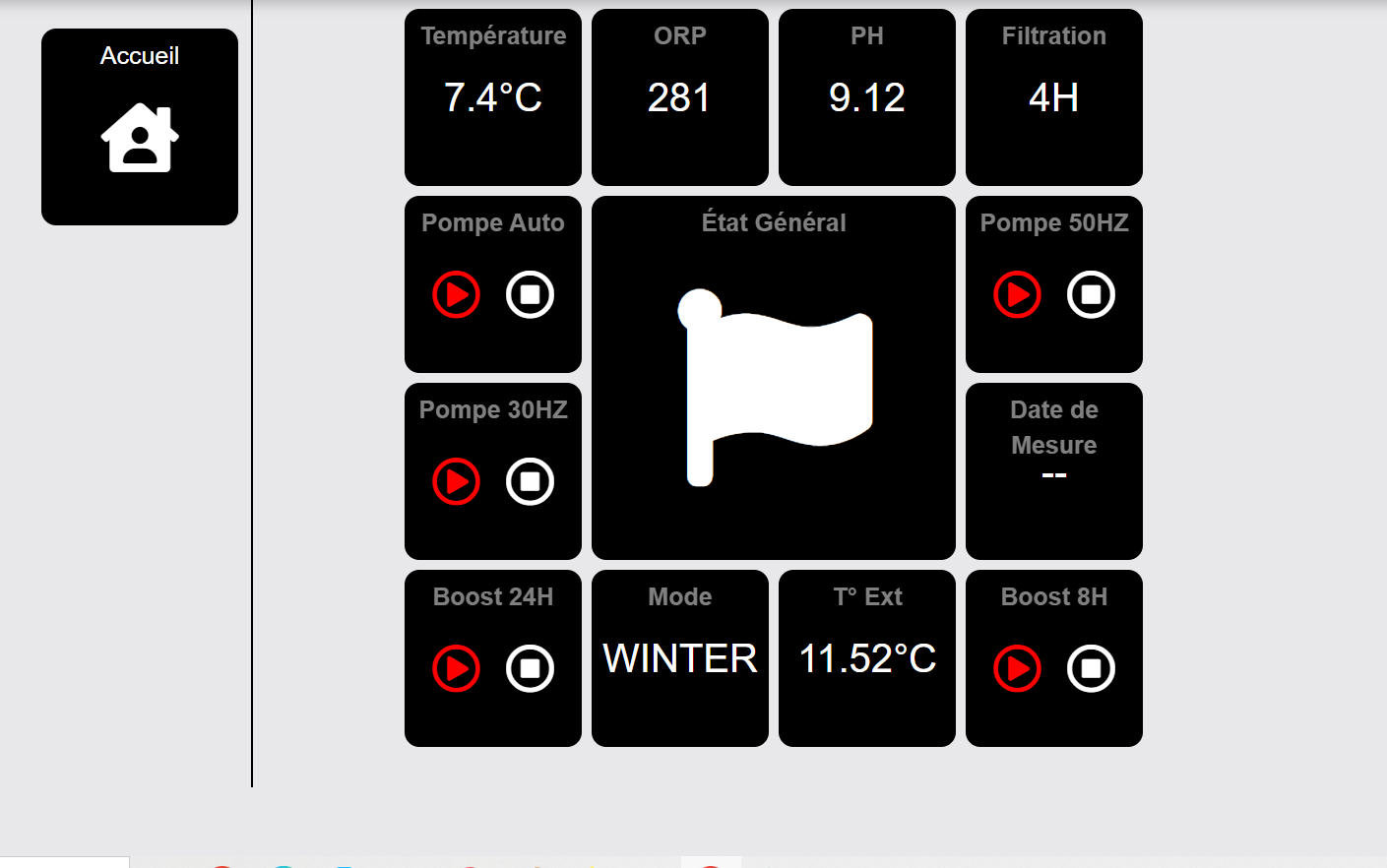

widget piscine avec chnagement de couleurs du drapeau en fonction de l’état de la piscine, le bouton play passe vert quand le mode pompe tourne, les valeurs changent en direct…
<!DOCTYPE html>
<html lang="fr">
<head>
    <meta charset="UTF-8">
    <meta name="viewport" content="width=device-width, initial-scale=1.0">
    <title>Widget Piscine</title>
    <style>
        .widget-piscine {
            /* Pour éviter d'affecter d'autres éléments, définissez un style spécifique au widget */
            max-width: 800px;
            margin: auto;
        .widget-piscine .grid {
            display: grid;
            grid-template-columns: repeat(4, 180px);
            grid-template-rows: repeat(4, 180px);
            gap: 10px;
            justify-content: center;
            margin-top: 10px;
        .widget-piscine .square,
        .widget-piscine .big-square {
            display: flex;
            text-align: center;
            color: white;
            font-family: Arial, sans-serif;
            position: relative;
        .widget-piscine .square {
            width: 180px;
            height: 180px;
            width: 370px;
            height: 370px;
            grid-column: span 2;
            grid-row: span 2;
        .widget-piscine .icon {
            font-size: 50px;
            color: white;
            margin-top: 20px;
        .widget-piscine .big-square .icon {
            font-size: 200px;
        .widget-piscine .flag_green { color: green !important; }
        .widget-piscine .flag_orange { color: orange !important; }
        .widget-piscine .flag_red { color: red !important; }
        .widget-piscine .play_green { color: green !important; }
        .widget-piscine .play_red { color: red !important; }
        .widget-piscine .icons-container {
            display: flex;
            gap: 25px;
        .widget-piscine .data-middle {
            display: flex;
            width: 100%;
            height: 100%;
            font-size: 40px;
        .widget-piscine .text {
            position: absolute;
            top: 10px;
            font-size: 25px;
            color: grey;
            font-weight: bold;
        @keyframes blink {
        .widget-piscine .blink {
    </style>
</head>
<body>
<div class="widget-piscine">
    <div class="grid">
        <div class="square">
            <div class="text">Température</div>
            <div class="data-middle">
                <span class="temp">--</span> °C
            </div>
        </div>
            <div class="text">ORP</div>
                <span class="orp">--</span>
            </div>
        </div>
            <div class="text">PH</div>
                <span class="ph">--</span>
            </div>
        </div>
            <div class="text">Filtration</div>
                <span class="tempsfiltration">--</span> H
            </div>
        </div>
            <div class="text">Pompe Auto</div>
            <i id="playIcon1" class="icon far fa-play-circle" onclick="sendJeedomCommand(5870,this)"></i>
            <i class="icon far fa-stop-circle"onclick="sendJeedomCommand(5871,this)"></i>
            </div>
        </div>
        <div class="big-square">
            <div class="text">État Général</div>
            <i id="etatGeneralFlag" class="icon fas fa-flag"></i>
        </div>
            <div class="text">Pompe 50HZ</div>
            <i id="playIcon2" class="icon far fa-play-circle" onclick="sendJeedomCommand(5860,this)"></i>
            <i class="icon far fa-stop-circle"onclick="sendJeedomCommand(5861,this)"></i>
            </div>
        </div>
            <div class="text">Pompe 30HZ</div>
            <i id="playIcon3" class="icon far fa-play-circle" onclick="sendJeedomCommand(5865,this)"></i>
            <i class="icon far fa-stop-circle"onclick="sendJeedomCommand(5866,this)"></i>
            </div>
        </div>
            <div class="text">Date de Mesure</div>
                <span class="date">--</span>
            </div>
        </div>
            <div class="text">Boost 24H</div>
            <i id="playIcon4" class="icon far fa-play-circle" onclick="sendJeedomCommand(5806,this)"></i>
            <i class="icon far fa-stop-circle"onclick="sendJeedomCommand(5807,this)"></i>
            </div>
        </div>
            <div class="text">Mode</div>
                <span class="mode">--</span>
            </div>
        </div>
            <div class="text">T° Ext</div>
                <span class="tempext">--</span> °C
            </div>
        </div>
            <div class="text">Boost 8H</div>
            <i id="playIcon5" class="icon far fa-play-circle" onclick="sendJeedomCommand(5803,this)"></i>
            <i class="icon far fa-stop-circle"onclick="sendJeedomCommand(5804,this)"></i>
            </div>
        </div>
    </div>
</div>
<script>
 function sendJeedomCommand(cmdId, iconElement) {
    if (iconElement) {
        console.log("Ajout de l'effet blink sur :", iconElement);
        iconElement.classList.remove("blink"); // Reset de l'animation
        void iconElement.offsetWidth; // Hack pour forcer le navigateur à "repeindre" l'élément
        iconElement.classList.add("blink");
        // Supprimer l'effet après 1 seconde
        setTimeout(() => {
        }, 1000);
    console.log(`Envoi de la commande ID ${cmdId}...`);
    fetch(`http://192.168.1.77/core/api/jeeApi.php?apikey=VUUIpk4MRihCRuElSi9Uviswjq9FCZpNsPPFjnjaZJ17sIjBgiJxYy3vB9DcgYwy&type=cmd&id=${cmdId}`)
        .then(response => response.json())
        .then(data => {
            console.log(`Commande envoyée pour ID ${cmdId}:`, data);
        .catch(error => console.error("Erreur Jeedom:", error));
    var jeedom = jeedom || {};
    window.infoId = 12944;
    window.playInfoIds = [5873, 5859, 5864, 5805, 5802];
                console.log(`🔵 Mise à jour du drapeau ${infoId}: état = ${etat}`);
                let flag = document.getElementById("etatGeneralFlag");
                if (flag) {
                    flag.classList.remove("flag_green", "flag_orange", "flag_red");
                    if (etat === 'green') {
                        flag.classList.add("flag_green");
                    } else if (etat === 'red') {
                        flag.classList.add("flag_red");
                      } else if (etat === 'orange') {
                        flag.classList.add("flag_orange");
                    } else {
                } else {
                    console.error("❌ L'élément #etatGeneralFlag est introuvable !");
            error: function(error) {
                console.error(`❌ Erreur mise à jour drapeau ${infoId}:`, error);
    function updatePlayIcon(infoId, index) {
                console.log(`🟢 Mise à jour Play ${infoId}: état = ${etat}`);
                let icon = document.getElementById(`playIcon${index + 1}`);
                if (icon) {
                    icon.classList.remove("play_green", "play_red");
                    icon.classList.add(etat === 1 ? "play_green" : "play_red");
                console.error(`❌ Erreur mise à jour Play ${infoId}:`, error);
    jeedom.cmd.update[window.infoId] = function(_options) {
        updateWidget(window.infoId);
    window.playInfoIds.forEach((id, index) => {
        jeedom.cmd.update[id] = function(_options) {
            updatePlayIcon(id, index);
    function refreshAllIcons() {
    refreshAllIcons();
</script>
<script>
    jeedom.cmd.update['3508'] = function(_options){
        jeedom.cmd.execute({ id: 3508, success: function(valeur_courante) {
            document.querySelector('.widget-piscine .temp').textContent = valeur_courante;
    jeedom.cmd.update['3508']();
</script>
<script>
    jeedom.cmd.update['3510'] = function(_options){
        jeedom.cmd.execute({ id: 3510, success: function(valeur_courante) {
            document.querySelector('.widget-piscine .orp').textContent = valeur_courante;
    jeedom.cmd.update['3510']();
</script>
<script>
    jeedom.cmd.update['3509'] = function(_options){
        jeedom.cmd.execute({ id: 3509, success: function(valeur_courante) {
            document.querySelector('.widget-piscine .ph').textContent = valeur_courante;
    jeedom.cmd.update['3509']();
</script>
  <script>
    jeedom.cmd.update['3507'] = function(_options){
        jeedom.cmd.execute({ id: 3507, success: function(valeur_courante) {
            document.querySelector('.widget-piscine .tempsfiltration').textContent = valeur_courante;
    jeedom.cmd.update['3507']();
</script>
    <script>
    jeedom.cmd.update['3504'] = function(_options){
        jeedom.cmd.execute({ id: 3504, success: function(valeur_courante) {
            document.querySelector('.widget-piscine .mode').textContent = valeur_courante;
    jeedom.cmd.update['3504']();
</script>
  </script>
    <script>
    jeedom.cmd.update['15335'] = function(_options){
        jeedom.cmd.execute({ id: 15335, success: function(valeur_courante) {
            document.querySelector('.widget-piscine .tempext').textContent = valeur_courante;
    jeedom.cmd.update['15335']();
</script>
</body>
</html>
