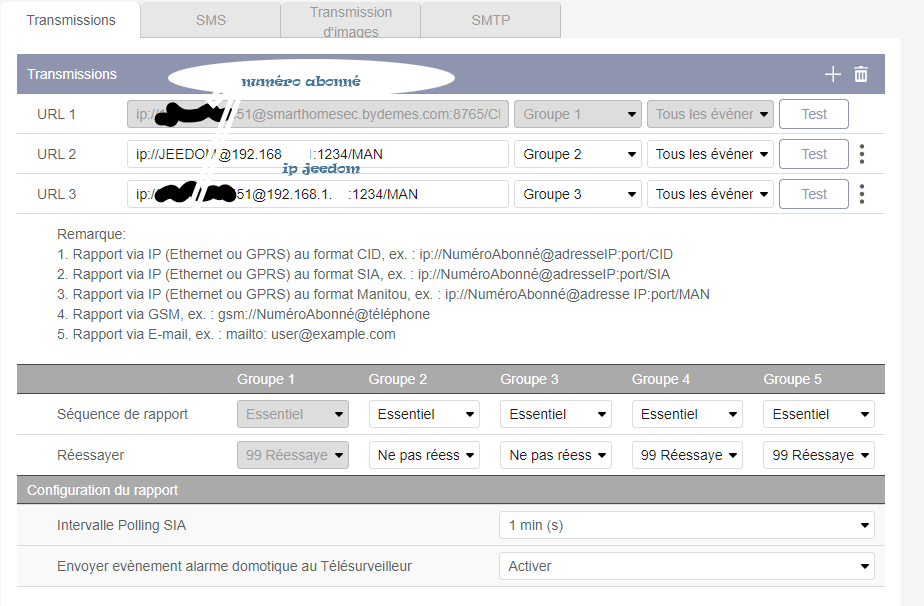

j’ai besoin d’un "petit " coup de main si certains connaissent les alarmes vesta bydemes de chez climax.
je souhaiterais configurer le plugin siapro , j’ai mis :
et pour l’alarme , ils disent dans la doc
Protocole SIA DC-09 utilisant le code d'événement CID via IP
Format : ip : // (Numéro d'abonné) @ (IP du serveur) :(Port) / CID_SIA
Example: ip: //1234@54.183.182.247 : 8080 / CID_SIA
donc, j’ai mis ça :
mais j’ai une erreur dans mon test !
si quelqu’un peut m’aider , ça serait cool :grin: :smiling_face_with_three_hearts:

1/ Le daemon SIA du plugin ne recoit aucune trame
2/ Au vu des remarques dans ton ton screenshot, l’URL devrait plutôt être :
ip://1234@192.168.1.21:51025/SIA
3/ Tu peux supprimer la clé de cryptage dans la configuration du plugin qui n’est pas encore actuellement supporté dans le plugin
encore merci @thanaus pour ton temps passé et ton expertise .
oui je pense aussi que le défaut doit venir de l’alarme , du moins de la syntaxe que j’ai mise .
si j’ai bien compris aussi, il faut que je remplace le 1234 par le numéro de mon alarme (chiffre situé au dessus de la ligne que je t’ai donné qui communique avec l’application mobile .
j’ai changé par sia mais même résultat.
je vais essayer de faire appel au support vesta, on verra si il me répondent !
