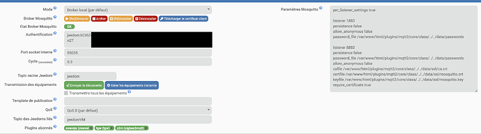

Conf MQTT Manager coté Luna :
Conf MQTT Manager coté Atlas :
