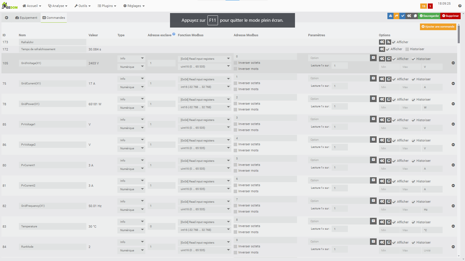

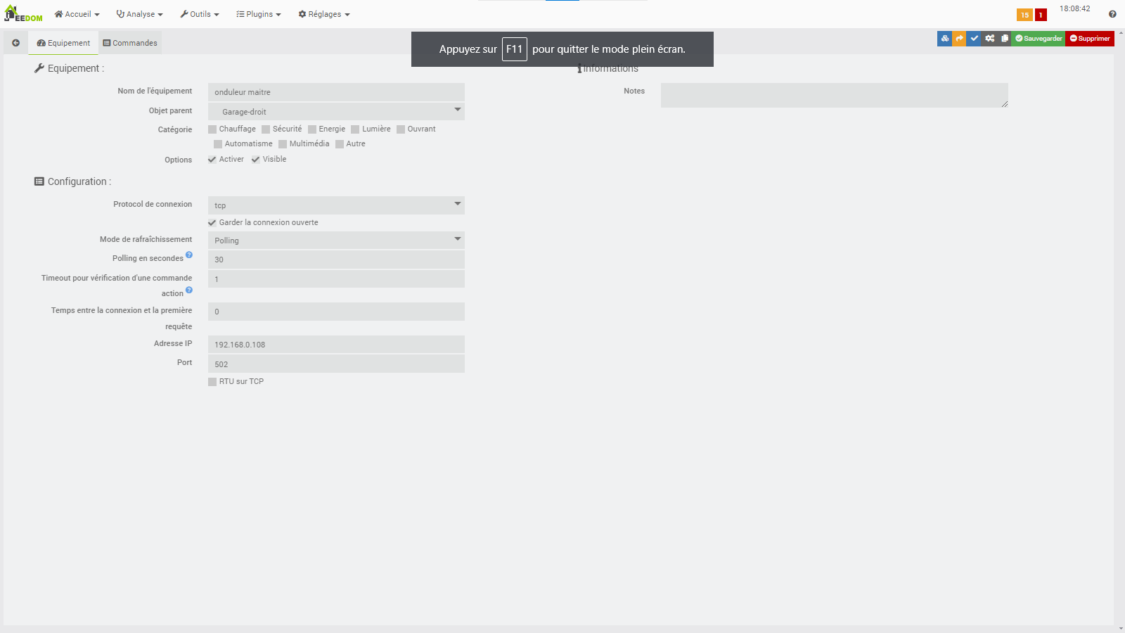

J’ai modifié ID du seul equipement actif car il y avait des erreurs.
