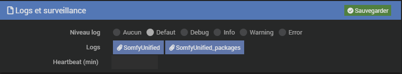

J’aurais besoin d’un peu d’aide pour arriver à fixer le Log Level avec du code PHP.
Dans la page de configuration de mon plugin, je fixe le Log Level en cliquant sur le choix listé et en faisant « Sauvegarder » :
Une nouvelle instruction log::add() est alors affichée immédiatement (en accord avec les règles hiérarchiques) et le fonctionnement est nominal.
