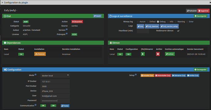

Il me sert a installer l’image ou demarrer le container docker via des boutons sur le panel de config
Je gere les dépendances separement dans packages.json
