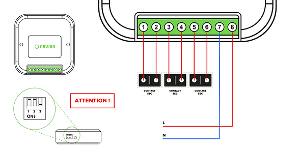

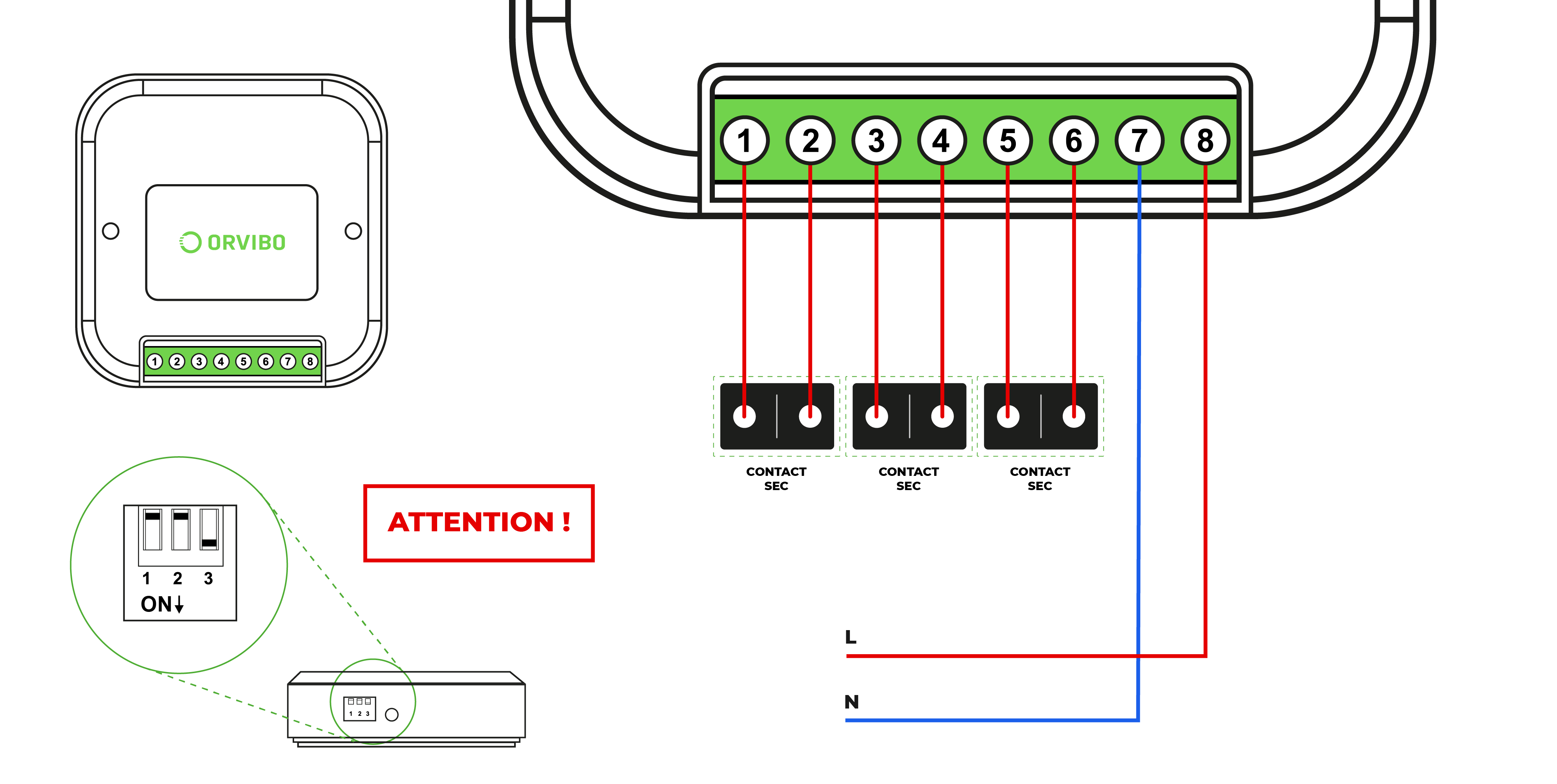

Je souhaite domotiser mon portail Somfy un module Orvibo CM10ZW

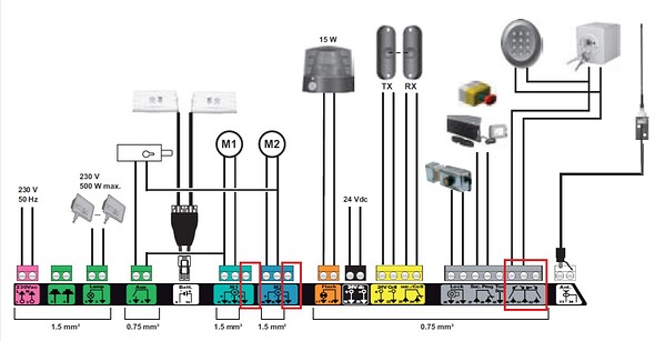

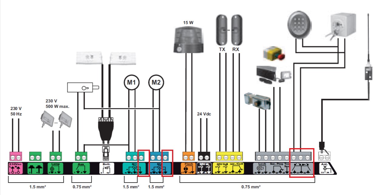

J’ai branché les contact secs 1 et 2 du module sur les 30 et 31 de mon portail (à la place du contact sec de l’interphone)
Quand j’ai testé la commande Etat 1 c’est ok, parc contre quand je teste les commandes On 1 et Off 1 j’ai le message suivant

1, j’ai réalisé que le contact sec était surement en impulsionnel ( je vais vérifier …) et que ce module ne gère gère pas l’impulsionnel
2, effectivement je pense aussi que c’est en basse tension comme mon interphone…
donc j’ai eu peur pour ma carte… par chance l’alimentation du portail s’était débranchée donc le test de la commande n’a pas eu d’effet sur la carte… ouf !!

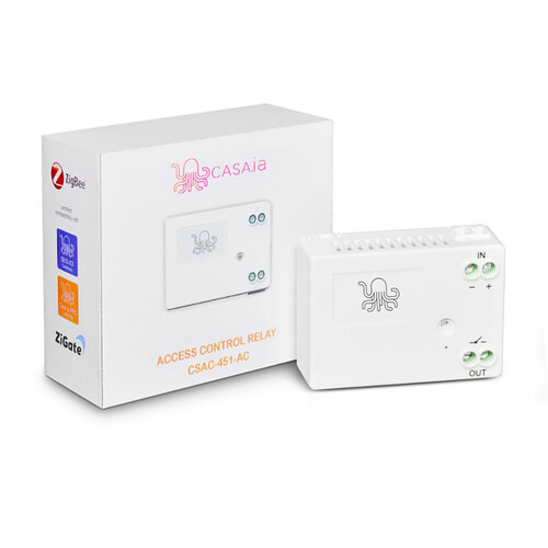

Je pense donc plutot prendre celui-ci qui me semble plus adapté
En l’alimentant avec les bornes 19 et 20 de mon carte portail et en le branchant sur les bornes 30 et 31 pour le contact sec.
Si quelqu’un peut me confirmer que ce sera ok ce serait super sympa !
