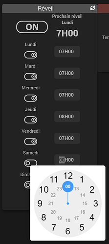

Je cherche un peu d’aide pour élaborer un scénario pour mon réveil.
J’ai un virtuel avec un bouton ON/OFF global, puis un ON/OFF et un horloge par jour.

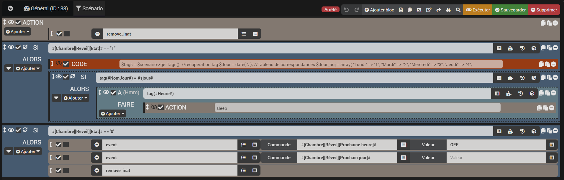

Voici mon scénario qui est fonctionnel.

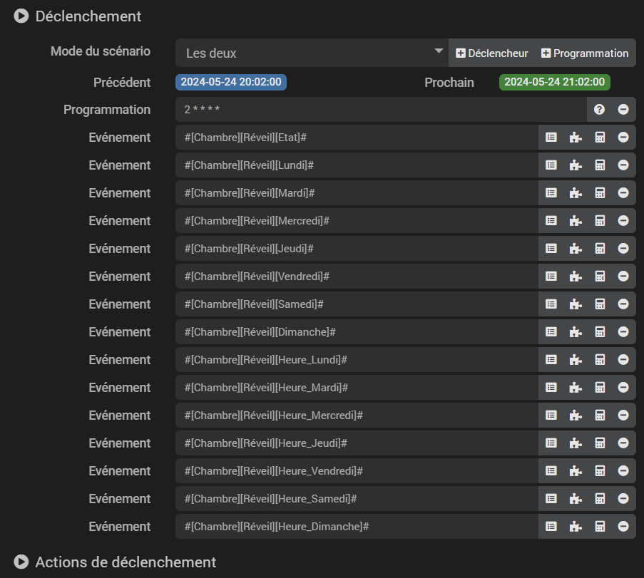

L’actualisation du scénario se faire au changement d’état du ON/OFF global et à 2h du matin.
Là où je bloque c’est sur l’affichage du prochain jour et de la prochaine heure du réveil.
Comment orchestrer cela ?
J’ai pensé à tester le jour J si je suis avant ou après l’heure de réveil, mais compliqué si le prochain jour est désactivé.
Si vous avez une idée :slight_smile:, n’hésitez pas à m’accompagner.

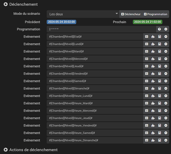

Les déclencheurs :
Le scénario :
Le bloc code (corrigé) :
