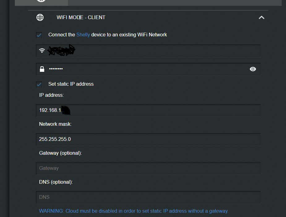

Je n’ai pas vu de limite de réservations MAC (et j’en environ une dizaine de périphériques). Et en cas de reboot pas de problème, a priori le périphérique va toujours essayer de prendre l’adresse IP qu’il est censé prendre. Par exemple un shelly se configure comme ça
Ce qui est censé revenir au même que de faire la réservation d’adresse dans la config du routeur. Et je précise bien que je fais prendre à des appareils des adresses uniques, hors de la plage du DHCP. En tout cas je n’ai jamais eu de problème majeur a faire comme ça, si ce n’est que je ne vois pas toujours le périphérique dans la liste des périphériques connectés sur l’interface du routeur (et que j’ai l’impression que c’est lié).
