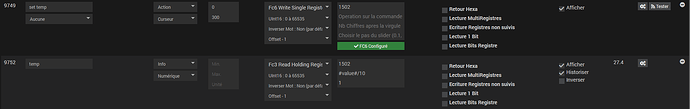

je galere depuis plusieurs jours avec le plugin modbus BETA. (debian 12)
j’essaye de controler une PAC STIEBEL-ELTRON en MODBUS TCP au travers de l’interface de controle ISG MODBUS TCP vendue par STIEBEL-ELTRON.

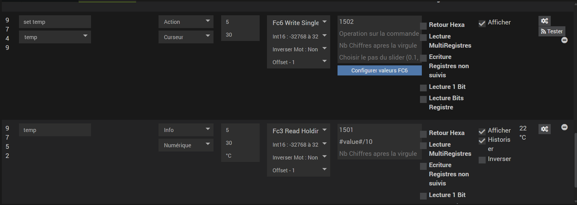

Je parviens assez bien a remonter les infos de la PAC, qu’elles soient input ou holding registers, en mettant l’offset à -1, voir commande 9752 sur image
par contre impossible d’ecrire sur un holding register, j’ai tout essayé.

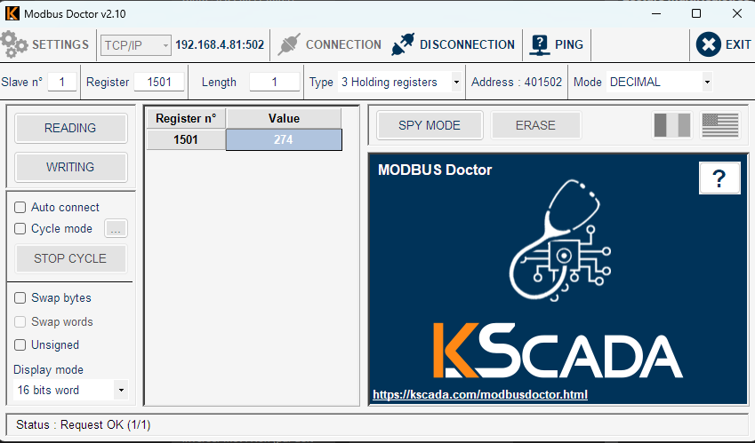

je parviens a ecrire un holding register a partir de MODBUS Doctor, voici la config de Modbus Doctor qui marche.
Comment traduire cela en commande action (9749 sur l’image) du plugin MODBUS ?

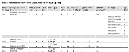

J’ai télécharger la doc de la table Modbus, je pense que c’est celle ci:
avec:

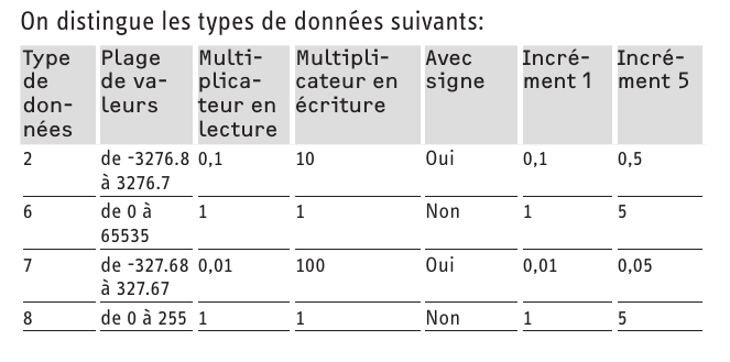

C’est un détail mais votre registre est en type 2 c’est à dire un mot signé de 16 bits. La valeur varie entre -32768 et +32767.
Vous n’êtes pas dans ce cas là ? :
C’et bien ce que vous avez fait:

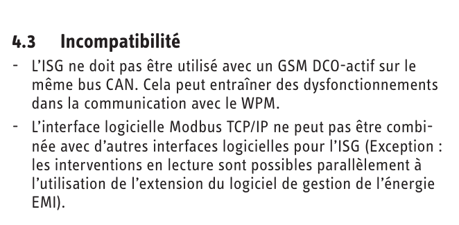

  • je ne suis pas dans les conditions d’incompatilbilité, d’ailleurs je parviens a ecrire sur le controleur de la PAC en modbus a partir de modbus doctor.
  • l’ecriture du holding register par modbus doctor est bien appliquée, le retour par lecture modbis mais aussi via l’interface http le confirme

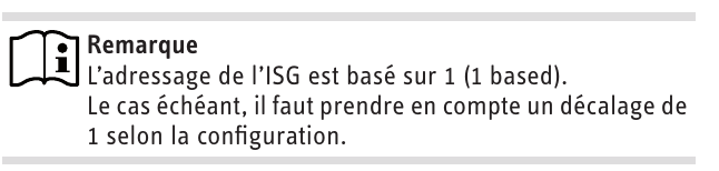

  • concernant le decalage d’une unité de la valeur du registre, je l’ai appris par essai erreur, c’est pour cela que je lis sur 1502, offset -1 sud le plugin modbus et que j’ecris en 1501 sans offset a partir de Modbus doctor

apres de nombreux essais sur la derniere beta de modbus du 16/02, j’arrive a un resulat satisfaisant :
avec ces 2 commandes info et curseur, cela fonctionne :
remarques :
  • la commande info FC3 refere au registre 1501 offset -1 , alors que dans la version beta precedente la meme commande info etait en 1502 offset -1
  • pour le meme holding register, la commande curseur FC6 elle refere au registre 1502 offset -1, cela ne parait pas coherent

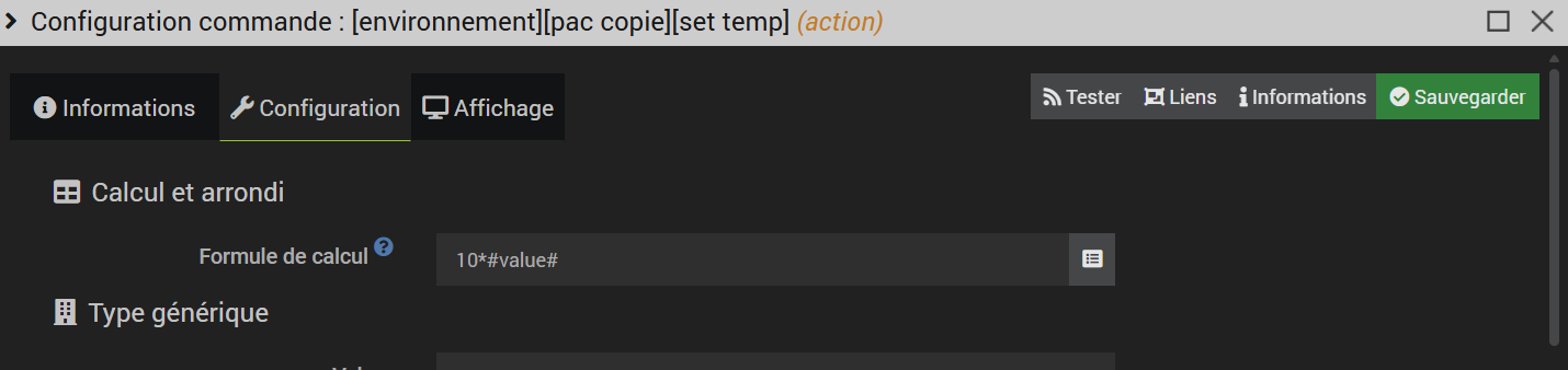

  • la commande info, j’indique : #valeur# /10 dans le champ « operation sur la commande », et
  • dans la commande action dans la configuration avancee (engrenage) « formule de calcul » : 10 * #value#, le champ « operation sur la commande » semble inoperant ici

Pour info, si offset il y a il est à appliquer en lecture ET en écriture.
Sur des essais avec Modbus Doctor, il est utile d’afficher les trames pour comprendre vraiment ce qui fonctionne et ce qui ne fonctionne pas.
