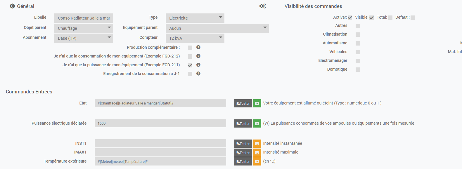

Si tu as un appareil de 2000 Watts, il faudrait mieux mettre 2000 plutôt que 1500 dans la puissance déclarée.
Je ne sais pas trop si ce radiateur est capable de vraiment faire autrement que du on/off (donc pas de possibilité de pourcentage). Si on part sur le fait qu’il est soit en train de chauffer soit non (off au niveau du plugin thermostat) il faudrait créer une commande info binaire dans un équipement du plugin virtuel et indiquer dans la valeur : #...[statut]# == 'off'?0:1 (en remplaçant par la commande venant du plugin Thermostat)
Coté suivi-conso c’est cette commande qu’il faudra utiliser dans l’Etat
Tu as de quoi surveiller la puissance instantanée de ton logement pour vérifier si ça fait des +2000 et -2000 quand le thermostat affiche un % ou off ?
Parce que rare sont les radiateurs qui font autrement que tout ou rien.
Donc le plugin doit envoyer des ordres confort / eco ou off pour mettre le radiateur en chauffe, donc normalement ce que j’ai dis devrait faire le job.
Ajoute une commande information binaire et tu la nommes etat_radiateur puis dans la valeur tu mets ce que j’ai indiqué en remplaçant #....# par le nom de ta commande venant du plugin thermostat.
Dans suivi-conso met la nouvelle commande etat_radiateur dans Etat
