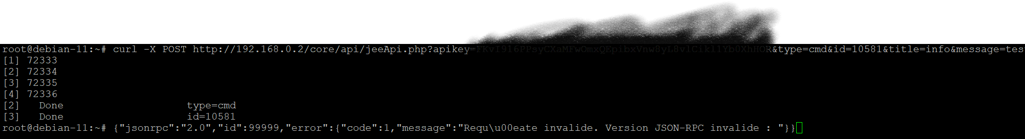

J’ai tenté : curl -X POST http://192.168.0.2/core/api/jeeApi.php?apikey=xxxxxxxxxxxxxxxxxxxxxxxxxx&type=cmd&id=10581&title=info&message=test
En cherchant je pensais avoir trouvé le bon format mais non :
curl -d ‹ {« title »: « titre », « message »: « message »} › -H « Content-Type: application/json » -X POST http://192.168.0.2/core/api/jeeApi.php?apikey=xxxxxxxxxxxxxxxxxxxxxxx&type=cmd&id=10581
Mais j’ai l’erreur {« jsonrpc »:« 2.0 »,« id »:99999,« error »:{« code »:1,« message »:"Requ\u00eate invalide. Version JSON-RPC invalide : "}}
(l’API est correcte ainsi que l’id de la commande evidemment)

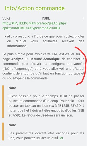

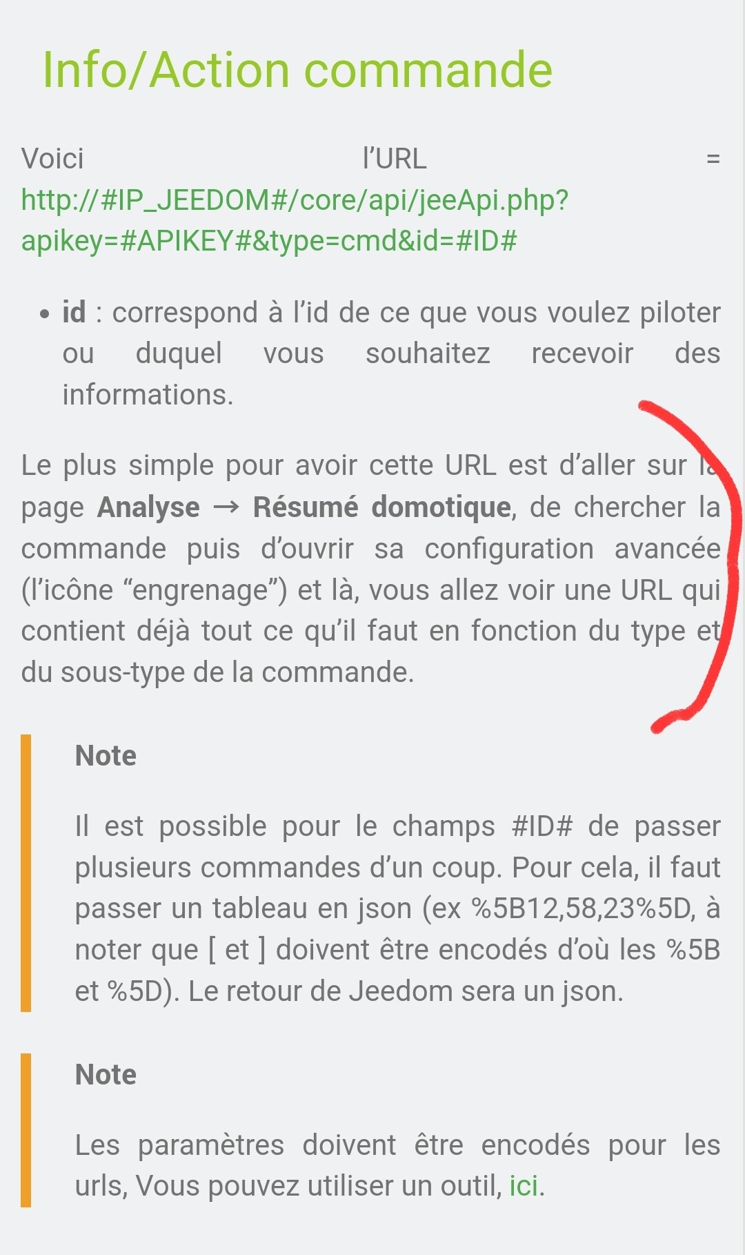

Pourtant ya rien de plus simple, il suffit de lire :
Donc tu vas sur la commande « notification » de ton equipement JC que tu veux utiliser, en bout de ligne tu cliques sur la roue crantée, sur la nouvelle fenetre, il y a un bouton « url » → c est celle quil faut utiliser pour faire ce que tu souhaites

Par le navigateur c’est ok cette commande : http://192.168.0.2/core/api/jeeApi.php?apikey=xxxxxxxxxxxxxxxxxxxxxxxxxx&type=cmd&id=10581&title=info&message=test … Mais pas en curl lol j’ai l’erreur citée au début.
Tu n as pas cité d erreur
Donc comme je l indiquais deja plus haut ce n est pas cette partie la qui nous interesse. (Sinon lit le 1er lien que jai envoyé, et applique ce qui est demandé histoire de respecter le format jsonrpc (ce qu indique l erreur donc) !..)

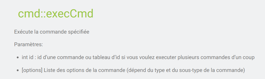

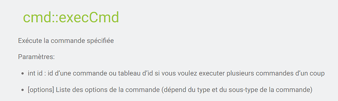

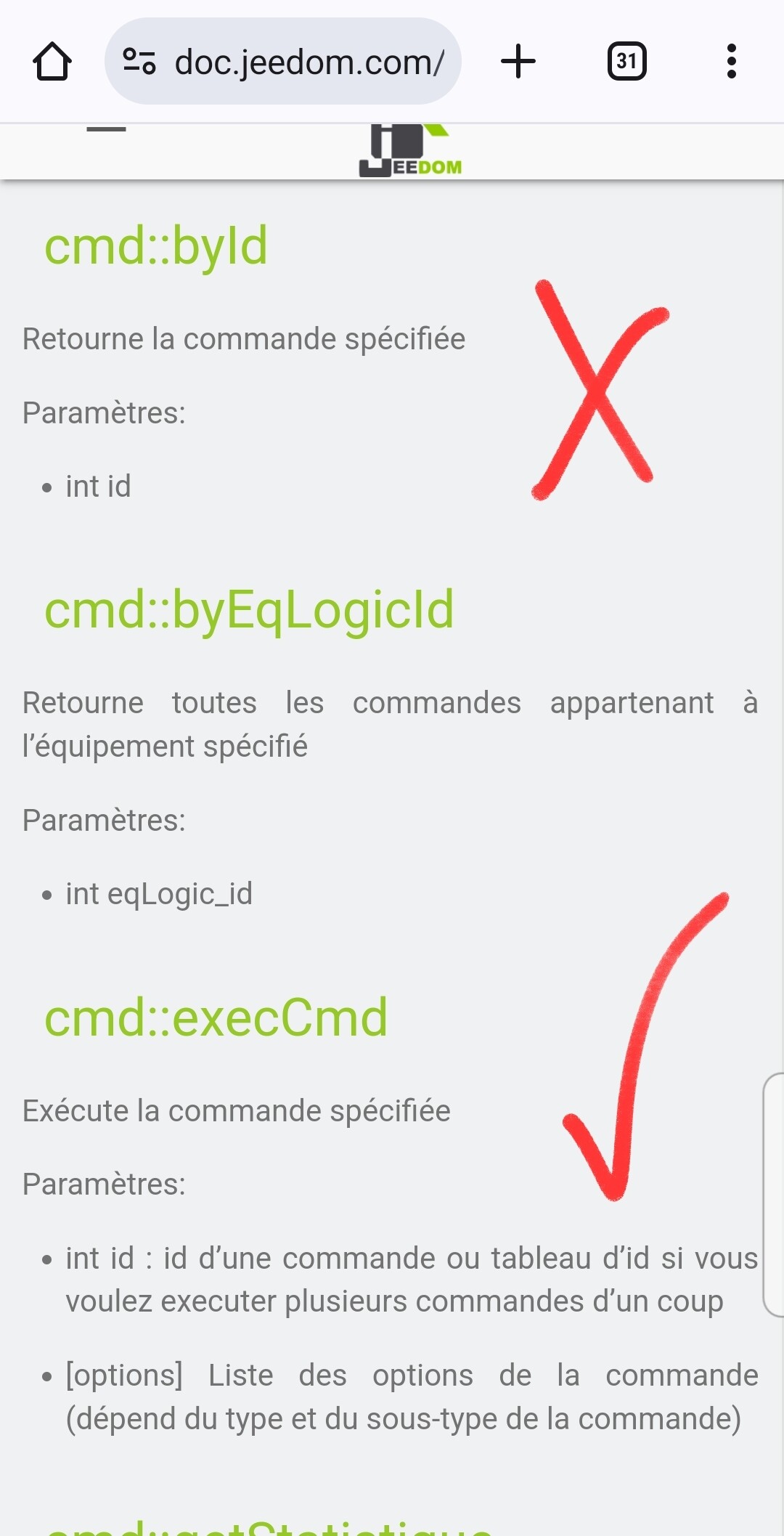

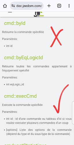

C’est bien lié a ca ?
En l occurence la doc indique ce que fait cette methode, et ce n est clairement pas ce que tu cherches toi a faire sauf si j ai mal compris…
Peut etre qu une autre methode serait mieux adaptée…

Oui j’ai cerné que j’etais pas sur la bonne méthode (j’ai edit mon post du dessus) sauf que c’est toujours pas bon quand meme.

En l occurence c est bien un GET qu il te propose egalement…
Bizarre il me semblait avoir ecrit plusieurs fois que c etait pas le cas !? et que d ailleurs la doc allait bien dans mon sens !? :thinking:
