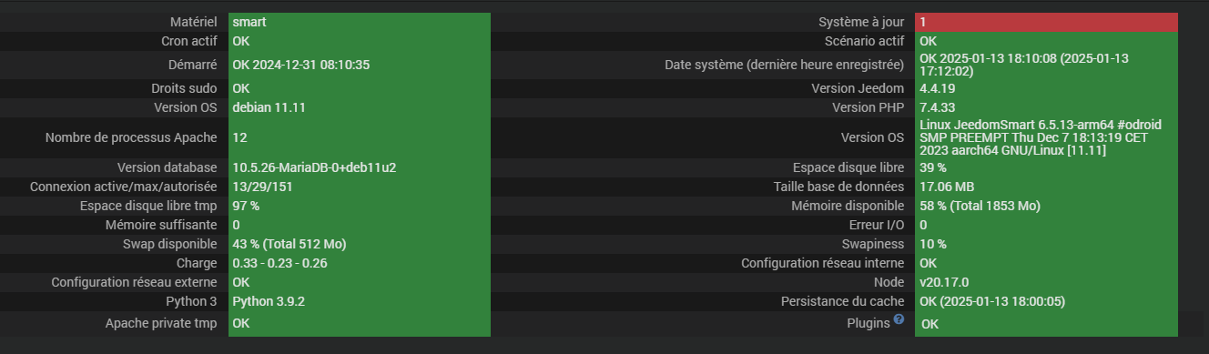

Option 4/ comprendre pourquoi cela fonctionne pas. Changer le dongle va t’il résoudre le problème ?
Oui j’aimerai bien aussi sachant que ça fonctionnait bien avant debian 11 et passage en 16Go puce domadoo
Re inclusion complète, piles changées, etc
La localisation des modules n’a pas bougé
Changement hardware ? Vérifier les port USB3.0 (a éviter) ou 2.0, une autre rallonge USB ?
