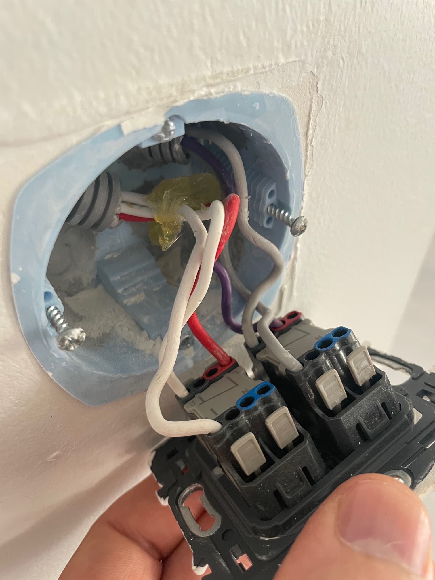

J’aurais voulu connecter ces 2 interrupteurs, ou au moins l’un d’eux
Les 2 sont des va et vient, donc j’ai d’autres interrupteurs ailleurs pour les mêmes commandes. L’interrupteur de droite est pour le salon, celui de gauche pour l’entrée.

Au vu de la photo tu auras aussi un problème de place dans la boite si c’est celle qui accueille le module.

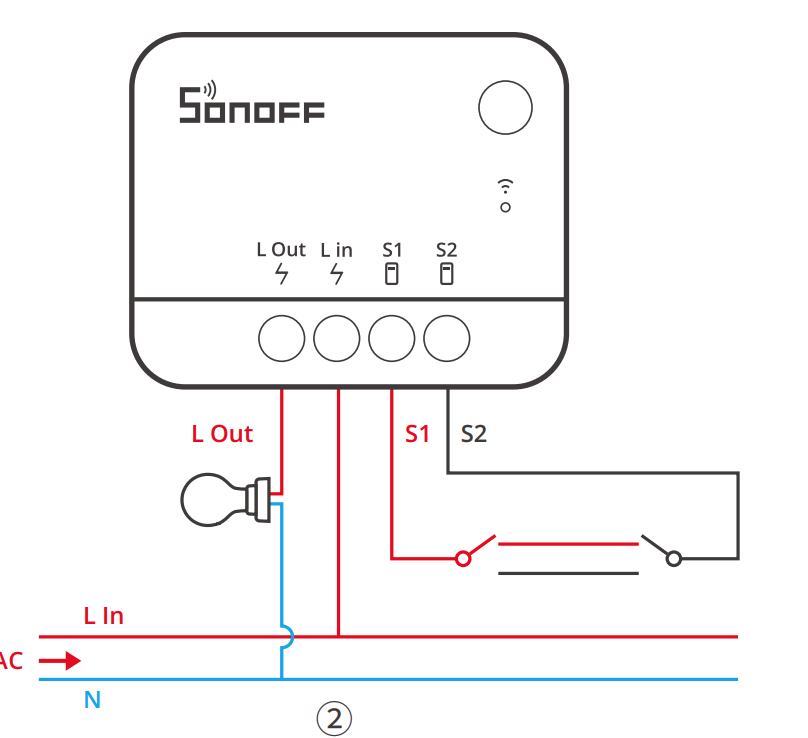

Voila le schéma de cablage avec un va et vient
traditionnellement, les deux fils blanc sont les 2 fils navette entre les 2 interrupteurs physiques
on n’a pas la photo de votre 2ème inter, mais j’imagine que dans la boite il y a seulement le neutre bleu, qui revient de la lampe , et l’inter avec les 2 fils blancs et une phase qui va depuis l’inter vers la lampe.
si vous mettez le zbminil2 dans cette boite du 2ème inter, à mon sens vous auriez besoin de tirez 2 cables supplémentaires dans la gaine avec les fils blancs:
  • un pour amener la phase au zbmini (L In sur le schema) (je pars du principe que vous la reprenez de la phase rouge qui est sur la photo car je ne sais pas d’ou elle vient ; mais en fait si vous pouvez amener la phase directement au zbmini c’est mieux)
  • un pour le retour de l’inter (S2 sur le,schema)
Bonjour @Benjamin , le boitier d’encastrement que tu nous montres n’est pas assez profond pour ajouter un module dedans, est ce que ceux des autres interrupteurs sont identiques? Les fils rouge et violet arrivent ils directement du tableau électrique (la phase) ou vont ils à la lampe à allumer? Est ce qu’au niveau de la lampe il y aurait possibilité de récupérer une phase?

@Noyax37 pour le boitier d’encastrement ce n’est pas gênant, j’ai des boitiers avec poche en rab donc je peux remplacer si besoin. Pour ce qui est des fils, malheureusement je suis incapable de répondre :frowning:
