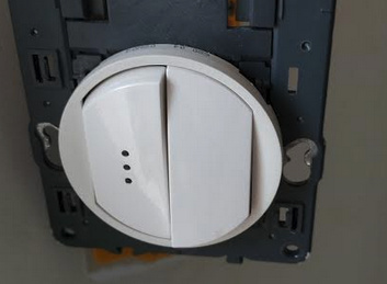

J’aimerai condamner 2 interrupteurs pour le remplacer par une telecommande IKEA
Pour cela j’aimerai débrancher 2 interrupteurs et les remplacer par des wagos pour qu’ils soient constamment allumés
1 Interrupteur Exterieur (avec voyant)
1 Va et vient

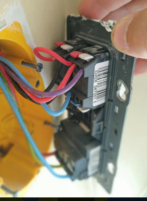

Voici les photos.
Je ne comprends pas bien les branchements
Comment remplacer l’ensemble par des wagos

Si tu veux que tout reste allumé, il faut tout relier ensemble sauf le fil bleu qui est le neutre.
soit:
-rouge, arrivée de la phase
-blanc, les deux navettes du va et vient
-marron, départ vers l’éclairage extérieur
Merci vraiment !
je fais bien de demander…
pour fermer le circuit j’aurai relié le bleu et le rouge…
Je suis une pipe …
donc sur un wago je branche
  • Les 2 blancs
  • Le rouge
  • Le Marron
et je laisse le bleu seul sur un petit wago
et concernant le va et vient, il sera pilotable par l’inter va et vient restant ?
Si tu relies le bleu et le rouge c’est le court-circuit.
Le neutre est juste là pour le voyant.
Tu voulais que tout reste allumé.
Si tu veux piloter par l’autre interrupteur, il faut laisser une navette seule.

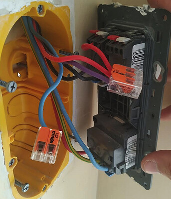

ha je me suis mal exprimé.
je veux condamner ces inter
Mais que l’autre inter de va et vient de cette lumière continue de fonctionner.
( l’extérieur c’est pas un va et vient donc pas de problème)
Donc :
Rouge + blanc + marron
blanc seul
bleu seul
je te crois sur parole :slight_smile:
Je comprends pas bien mais bon.
je m’était dit en reliant les 2 blanc ca ferme le circuit. mais on le réouvre et ferme avec l’autre va et vien
j’essaie ce que tu dit
peu importe lequel blanc ?
Bon ca ça marche merci beaucoup.

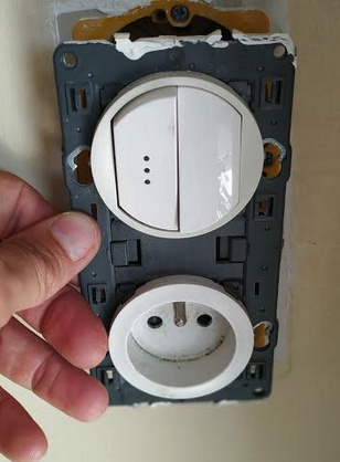

autre question stp.
ces couillons d’électricien m’ont mis 2 inter pour l’extérieur.
1 pour 3 ampoules.
du coup je veux faire presque pareil sur l’autre inter qui contient l’inter exterieur + un va et vient du scellier.
Cette fois je ne veux que shunter l’exterieur et laisser le va et vien tel quel.
oui, peu importe.
Il faut que tu déplaces l’arrivée de la phase (fils rouge) du côté va et vient sur l’emplacement vide du plot rouge. Puis tu raccordes ensemble le shunt rouge en premier plan avec le violet.
Merci pour ton aide précieuse.
Je n’avais pas attendu et j’avais fait ça
Ca revient au même :slight_smile:

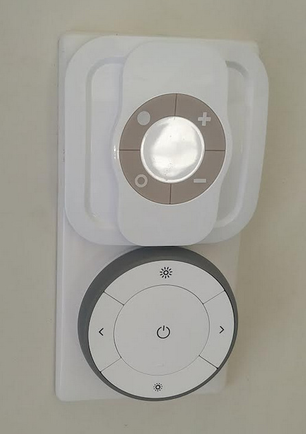

J’ai réussi a appairer 2 télécommande Tradfri aux mêmes ampoules.
Du coup j’ai un va et vient :slight_smile:
J’ai transformer mes interrupteur. et je trouve que çà s’intègre pas mal sur une base Céliane.
