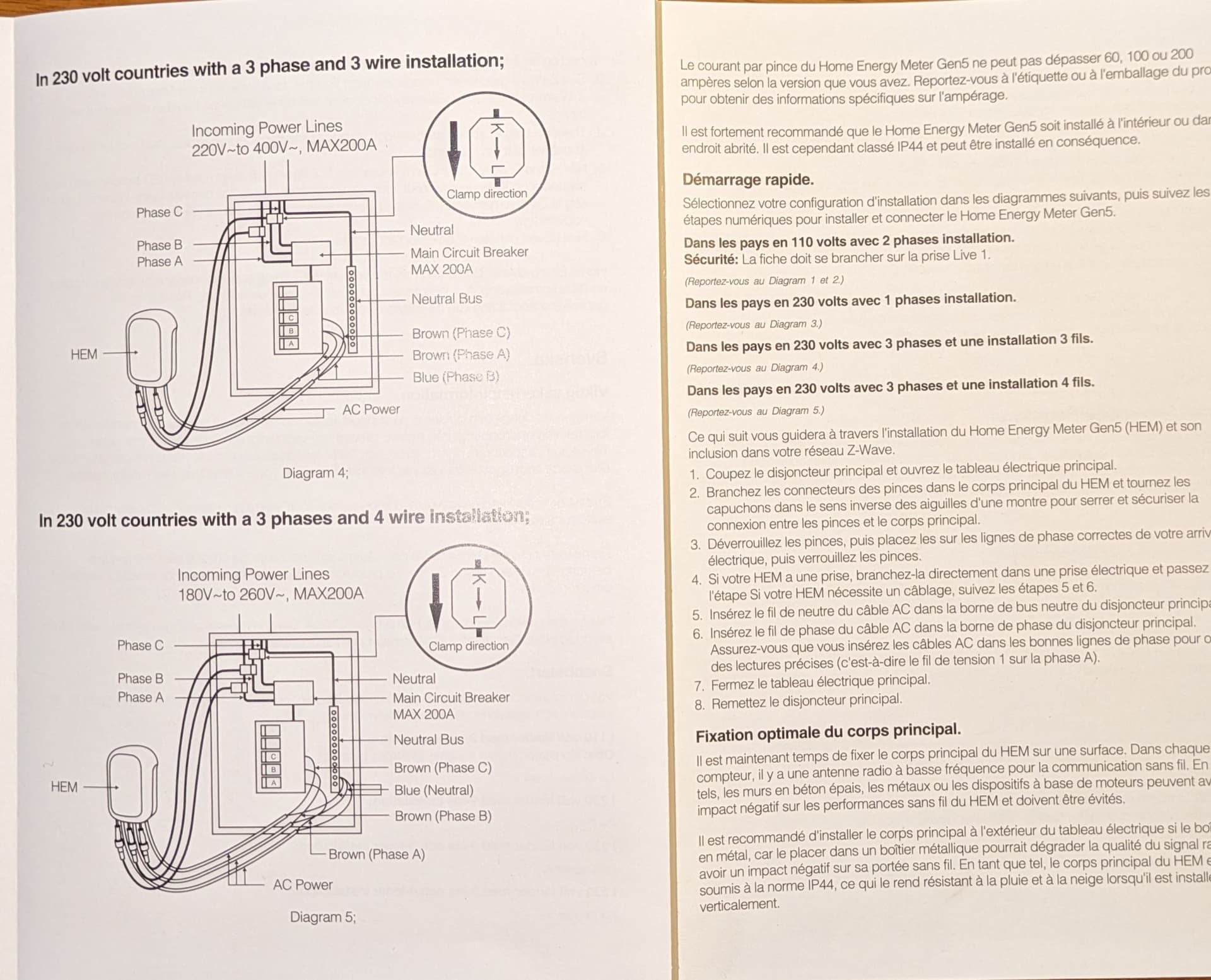

J’ai un doute pour installer un consommètre Aotec sur le compteur

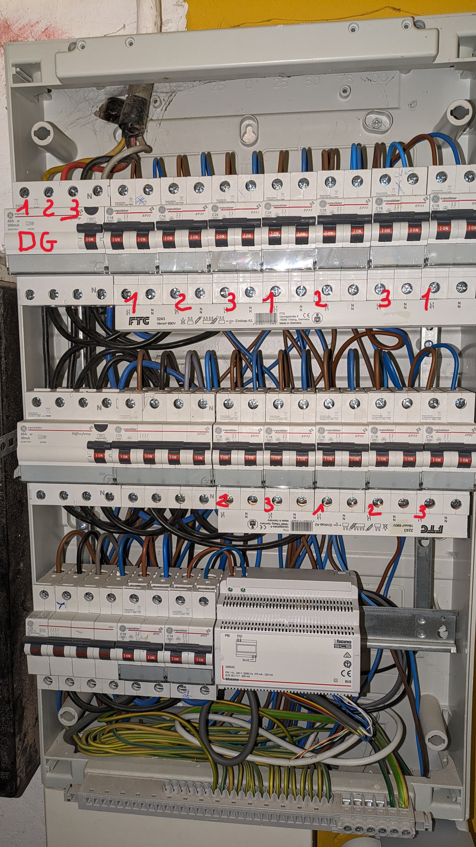

En haut à gauche jai mes phases d’arrivée sur lesquelles je mets les clamps, la ça va
Après pour mesurer la tension de chaque phase j’ai un doute.
Chaque differentiel est alimenté par une phase différente 1…2…3…1…2…3…
Donc pour la phase 1 je prend la tension sur le différentiel 1
Donc pour la phase 2 je prend la tension sur le différentiel 2
Donc pour la phase 3 je prend la tension sur le différentiel 3
Je suis une quiche en électricité, je ne suis pas sur que la tension de la phase 1 soit la même sur chaque différentiel qu’elle alimente …
Chaque disjoncteur
Vous avez 2 différentiels .
300mA → général
30mA → circuit humide
Chaque disjoncteur oui :face_with_peeking_eye:
Tu dois prendre l’alimentation 1 sur la même phase ou tu as mis la pince 1 et ainsi de suite.
Pour pouvoir te donner la puissance « P » l’Aoetec a besoin de l’ampérage « I » donné par la pince et de la tension « U » (environ 230V) de la phase concernée.
P=UI
En triphasé il est rare d’avoir les 3 tensions équivalentes sur les 3 phases donc pour que les calculs soient juste.
Quand il sera branché tu verras que la tension varie d’une phase à l’autre

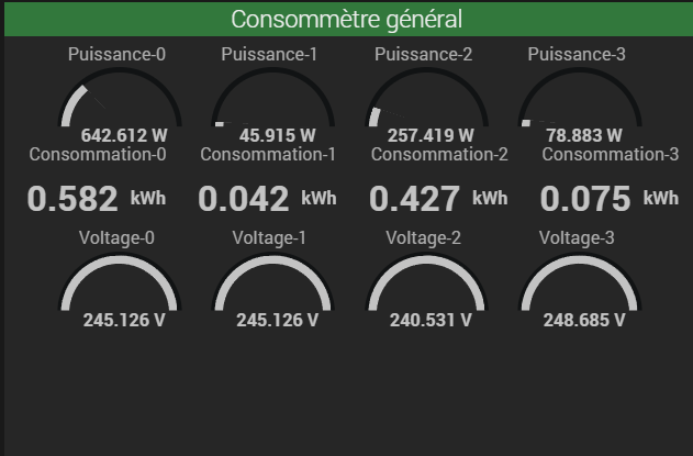

Voilà ce que cela donne :
Puissance 0 et conso 0 sont la somme de 1,2 et 3 j’imagine (écart =diff heure de com’)
tension 0 = tension 1
Oui ça je n’ai jamais compris non plus :slight_smile:
Au début je croyais à la moyenne mais non et de toute façon à priori cette info ne sert à rien

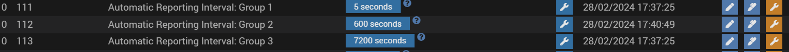

Je viens de jeter un oeil sur le temps réel de Jeedom et je vois que le consomètre est très très bavard.
Comment est ce que je peux réduire ces communications ?
En coupant l’alimentation du module :hugs:
C’est là
Moi je jouerais plus sur la partie « Selective Reporting » pour sélectionner à partir de seuil de puissance ou pourcentage.

Bonjour, hors sujet mais de tes tensions simples sont élevées ! 248v c’est beaucoup !
Exact je n’avais pas fait attention, j’ai jamais eu ça chez moi.

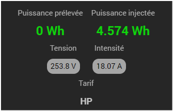

254V me semble très élevé…
Mono 230V :thinking:
En injectant ± 5kWh → je monte à 25x v
OK c’est donc la tension liée à une injection de ton côté.
Côté réseau, normalement le max du max délivré est 253V (10% de 230V).
