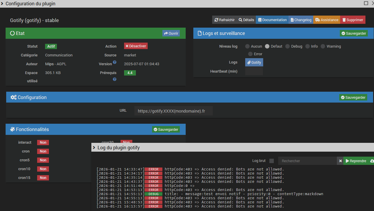

en log dans le plugin j ai cela :
httpCode:403 => Access denied: Bots are not allowed.

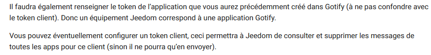

Extrait de la doc:
  • token application => permet d’envoyer un message (une notification), c’est un accès moins risqué
  • token client => permet de lire et supprimer les notifications, plus de droit
dans leur logique, il existe des « applications », plus exposée potentiellement, qui crache des notifs et des « clients » qui les consomment

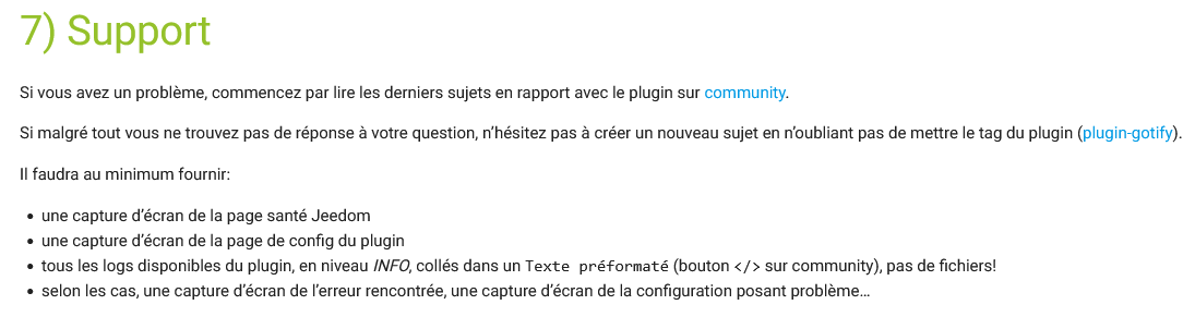

Doc du plugin, table des matières et on trouve…
Si vous ne lisez pas correctement la doc.
Il faudra au minimum fournir:
une capture d’écran de la page santé Jeedom
  • Absente
une capture d’écran de la page de config du plugin
  • absente
tous les logs disponibles du plugin, en niveau INFO, collés dans un Texte préformaté (bouton </> sur community), pas de fichiers!
  • pas sur que ce soit donné
selon les cas, une capture d’écran de l’erreur rencontrée, une capture d’écran de la configuration posant problème…

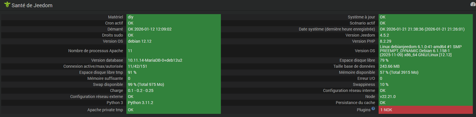

Merci pour vos retours ; je peux en effet me tromper mais pas sûr que le rejet de la connexion à mon serveur Gotify soit lié à mon « système » jeedom, voici donc la page santé (le plugin en « défaut » est XiaomiHome dont les dépendances sont en erreur depuis Debian 12 mais reste parfaitement opérationnel cependant)
pour le log c est en image ce que j ai juste mis en texte
(bien sur le domaine a été modifié pour le screen)
