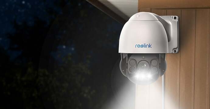

ou
Elles ont la détection « intelligente » des personnes / véhicule
Je n’ai pas celle-ci mais d’autres depuis 4 ans, ça bouge pas pour l’instant.
C’est moins bien que Dahua < Hikvision
mais reste sérieux, costo, qualité d’image bien, et pas sur la même gamme de prix… ( = Rapport qualité prix au top)
MErci @sebcbien58 !

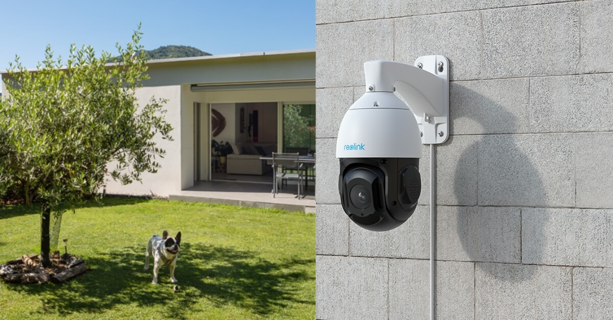

Attention à la PTZ
Sa focal n’est pas à 2.8 comme la votre ! (mais à 4.8)
Votre image sera donc plus « zoomée »
C’est très souvent le cas avec les cam qui ont un zoom optique supérieur à 4-5.
(Ça sera le même pb avec la x16 de réolink - Seul la x5 vous permettra d’obtenir la même image que la votre)
