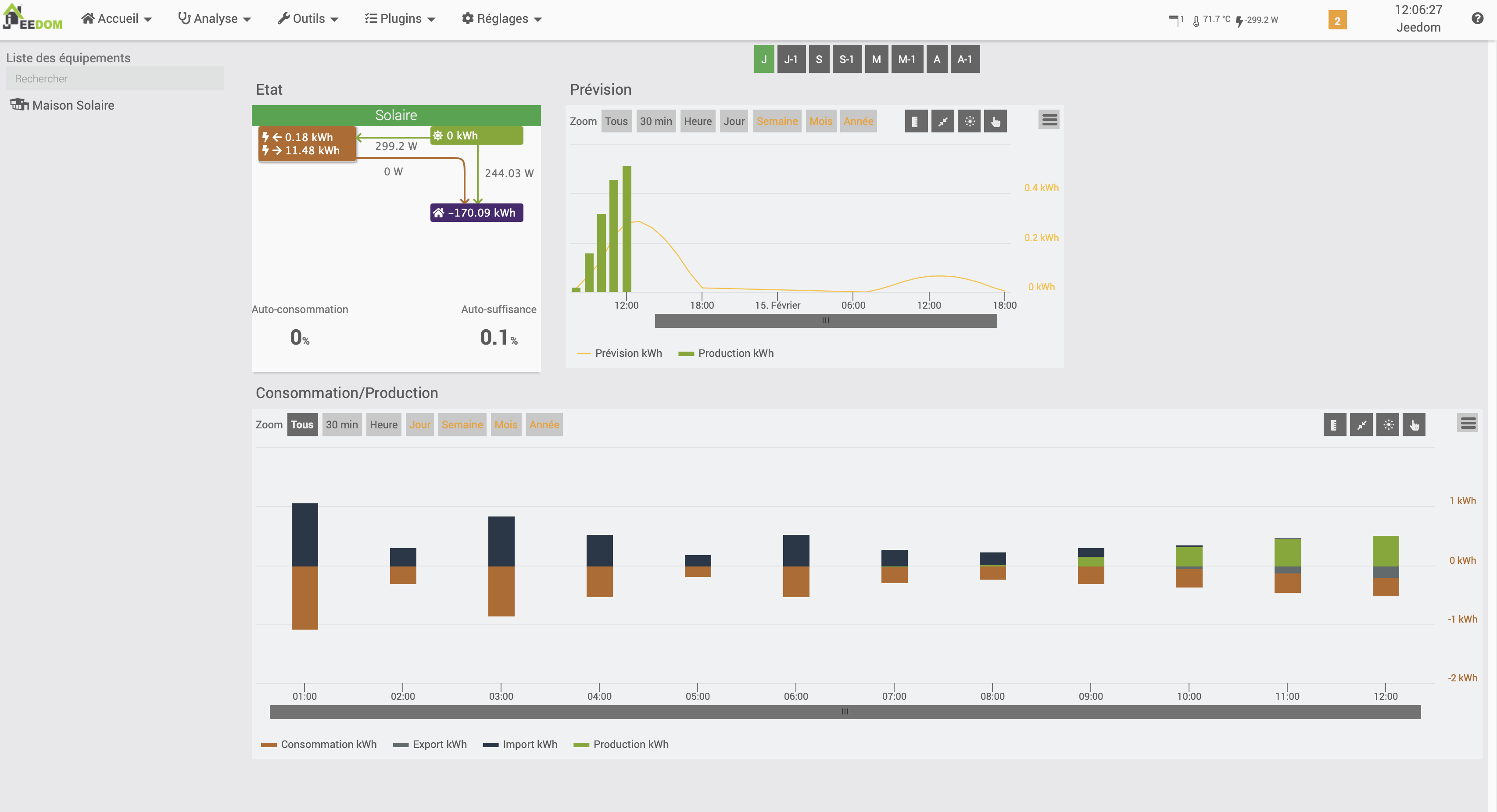

Je n’arrive pas à bien paramétrer le plug-in Energy3. J’ai deux panneaux solaires et ne me sers que de la partie électricité. J’ai un compteur d’électricité Shelly pro 3 EM dont une phase est sur l’arrivée générale de la maison (phase C), et l’autre phase qui compte la production solaire (Phase B).
Voici mon paramétrage :
Importé du réseau par jour → #[Débarras][Shelly Pro 3 EM][Consommation quotidienne]#/1000
Consommation par jour → #[Maison][Solaire][Electricité consommation]#
Production instantanée → -#[Débarras][Shelly Pro 3 EM][Phase B : Puissance Active]#
Production par jour → #[Maison][Solaire][Electricité production]#/1000
Renvoyé au réseaux par jour → #[Débarras][Shelly Pro 3 EM][Injection quotidienne]#/1000
Puissance nette instantanée → #[Débarras][Shelly Pro 3 EM][Phase C : Puissance Active]#
Voici mon panel :
Les courbes tracées de prévision et de consommation/production me semblent correctes, mais pas le widget car j’ai toujours ma production solaire à zéro dessus, ma conso maison en négatif, et l’auto-consommation et suffisance incohérente.
