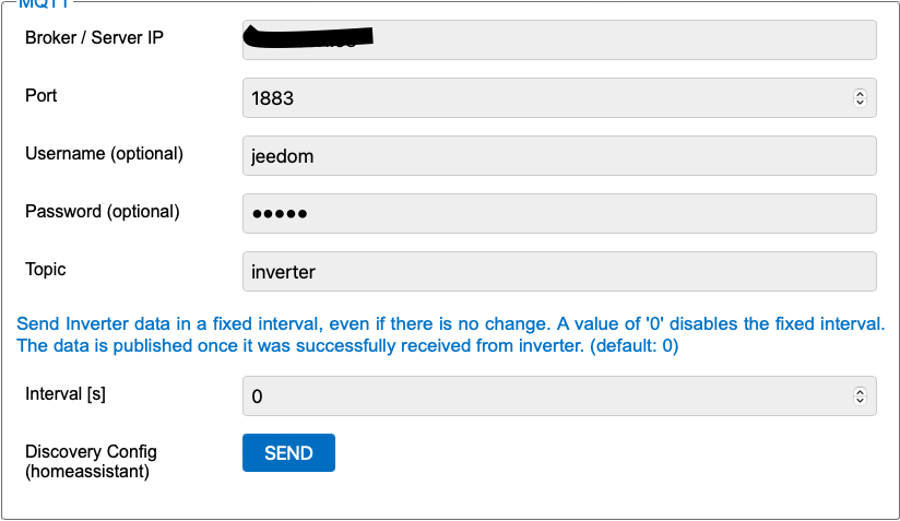

Bon voila j’ai remonté les infos du AhoyDTU vers jeedom, avec MQTT cette fois ci:
Config MQTT coté AhoyDTU
Sur Jeedom, MQTT Manager j’ai créer un équipement.
Dans Topic racine j’ai mis « inverter ».
Dans le menu Commandes j’ai utiliser l’onglet « Découverte ».
Tous les commandes des micros onduleurs ont été découvert :wink:
J’ai ensuite sélectionné les commandes qui m’intéressait …
Maintenant je n’ai plus qu’a travailler la présentation.
Pour ce qui est de la stabilité du AhoyDTU, j’ai eu des soucis également, j’ai donc installer un condensateur sur mon NFR24 entre Pin 1 (sw) et Pin 2 (rt).
Pour l’instant c’est bien plus stable, voire complètement stable :sunglasses: a confirmer …

Je me permet de vous contacter, car j’ai moi meme fabriqué un boitier AhoyDTU. J’ai, je pense bien parametré l’IP, le port les user / pwd ainsi que le topic, mais je ne trouve pas comment activer MQTT.
En effet dans l’onglet system, MQTT connected reste sur false.
y a t-il un bouton ou un case a cocher qq part?
J’ai finalement trouvé,
J’avais mal renseigné l’IP, car j’avais mis http:// devant
