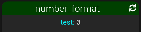

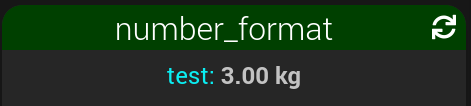

je cherche comment afficher les zéros lors qu’il son placés après la virgule …
un exemple qui fonctionne pas
Capture d’écran du 2021-11-05 17-39-10
Capture d’écran du 2021-11-05 17-41-31
Alors jeedom tu mange les Zeros ?

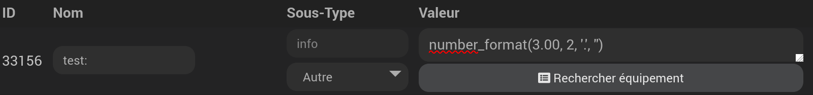

J’ai cherché un bon moment une fois sans rien trouver et là avec ton test tu m’as donné une idée.
Je viens d’essayer avec un résultat positif :crazy_face::grin:
"sprintf("%.2f", 3)"
Au passage, bien vu
« Le nom zéro prend un s au pluriel au besoin, contrairement aux autres numéraux cardinaux »
Hello @olive
C’est pour avoir le poids des champions
Ok je sors :innocent:
En faite tu as donnée la solution :
'number_format(3.1, 2)'
fonctionne aussi, il faut en faite quoter l’expression. :wink:

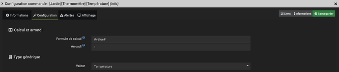

Un petite moment que je cherche comment « forcer » l’affichage d’un zéro inutile ?
Exemple : ma sonde de température mesure 5°C.
Aux valeurs 4.9°C ou 5.1°C elle affiche bien ces valeurs, mais j’aimerai qu’à 5°C cela devienne un vrai 5.0°C (et non 5°C tout court…)
Est-ce dans formule de calcul que je peux gérer cela par exemple ?
(Je précise que je suis dans un virtuel qui ramène la commande depuis la « source »…)

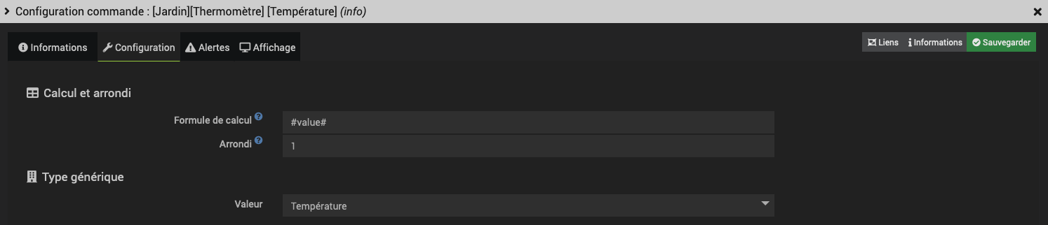

J’ai bien mis un arrondi à 1, mais rien ne se passe.
Côté commandes, je n’ai pas de « step » pour indiquer un pas éventuel, juste des min/max et l’unité de dispo :

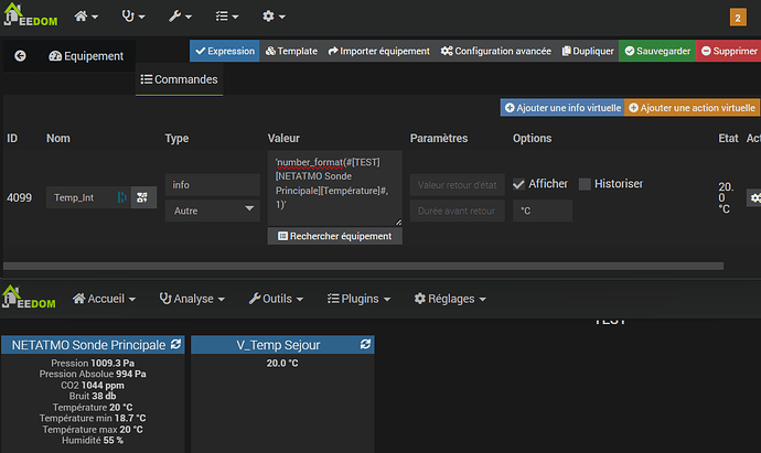

Après une demi-journée d’acharnement en vain et un petit coup de tel (un peu trop tardif à mon goût), la solution a été trouvée.
Alors que je m’évertuais à essayer toutes les variantes possibles des fonctions Num_Format et Springf
données par @olive , @Bison , @Phpvarious, je voyais que la syntaxe était bonne mais que Jeedom faisait systématiquement disparaitre les zéros terminaux dans les décimales.
L’idée lumineuse de mon interlocuteur était de transformer la variable du virtuel en chaine de caractère (« Autre ») et non en numérique.
Ensuite il n’y a qu’à écrire dans le champ valeur :
'number_format(#value#, 1)'
en remplaçant #value# par la variable souhaitée (chez moi : #[TEST][NETATMO Sonde Principale[Température]#)
Du coup ça donne ça :
Merci pour vos pistes et merci à ma hotline :wink:

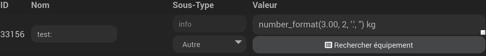

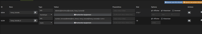

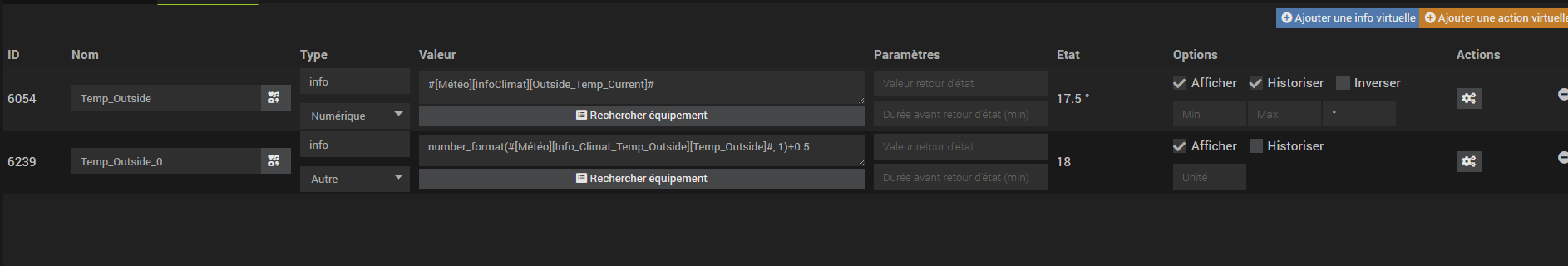

j’ai suivi à la lettre pour avoir une valeur X.0 mais voila ce que j’ai moi:
J’ai l’impression que c’est idem que vous…
