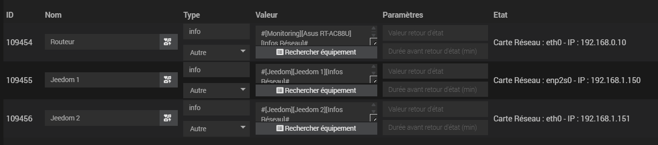

Vous avez toujours la possibilité de créer un virtuel qui reprendra les infos de vos différents équipements.
Merci de l’info, mais au vu du nombre d’equipements (et qui ont parfois 3 cartes réseaux donc 3 equipements par choper les infos) que j’ai à monitorer ca va vite faire usine à gaz ;-), autant avoir quelque chose nativement dans le plugin si c’est possible.

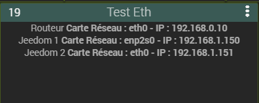

Un message pour dire que je travaille sur l’intégration de plusieurs cartes réseaux, et des informations correspondantes. (Et c’est un beau challenge, je te remercie @znation :stuck_out_tongue: )
Voici ce que je suis en train d’évaluer / tester :

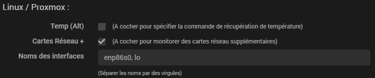

Dans la partie conf de l’équipement :

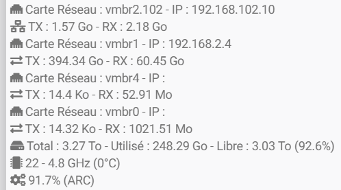

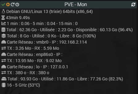

Sur le dashboard, voici ce que cela pourrait donner (ne pas tenir compte du contenu, j’ai pris des cartes au hasard, car je n’en ai qu’une sur cette machine :stuck_out_tongue: )
Vu que le nombre de cartes n’est pas connu à l’avance, le code html est généré dynamiquement à partir du code PHP, mais il faut que je vois si c’est bien comme cela qu’il faut procéder ou bien s’il existe une autre méthode que je ne connais pas :confused:

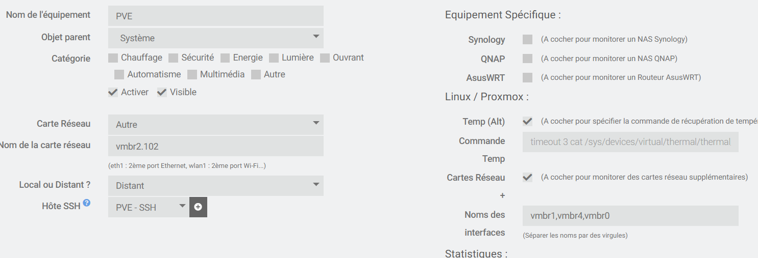

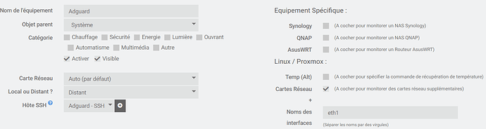

On est plutot bien tintin !

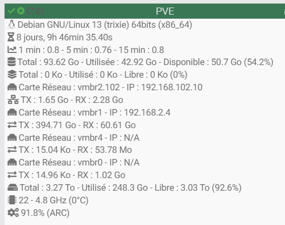

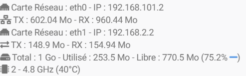

Testé sur mon proxmox (pas d’ip sur certaines cartes réseaux car ce sont des cartes de mon firewall virtuel, normal)
et un lxc alpine
Je garde cela en monitoring :wink:
Merci encore pour le dev c’est dans la lignée du plugin.
Merci pour ces tests et retours :+1:
Je me disais justement qu’il faudrait peut-être que je remonte plutôt soit un truc du genre « N/A » lorsqu’il n’y a pas d’IP…
EDIT : une nouvelle version est disponible dès maintenant en BETA (v3.2.1) qui indique « N/A » si l’adresse IP n’est pas disponible :slight_smile:
