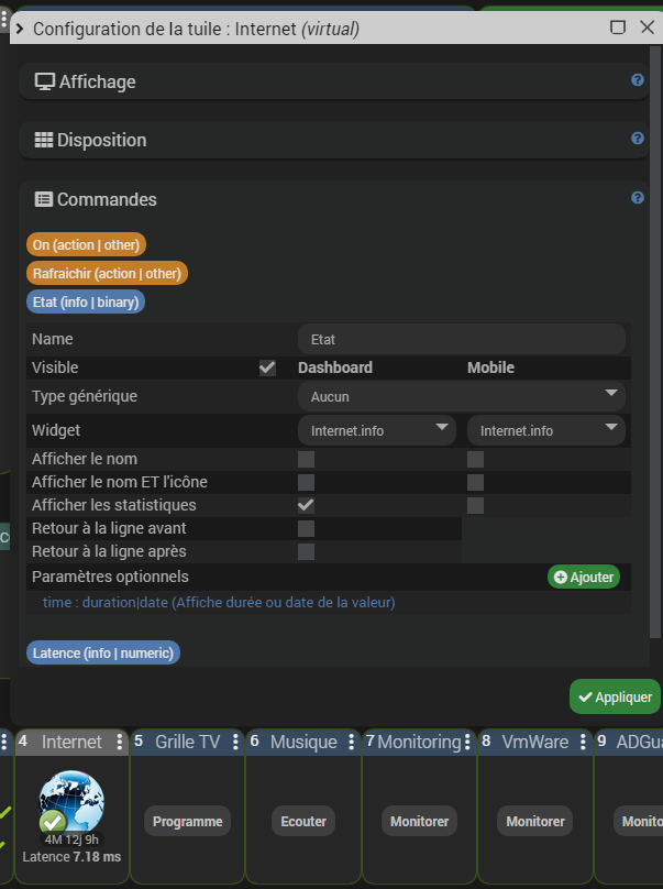

Edition tuile depuis le dashboard, ensuite commandes, et cliquer afficher statistiques.
La coche ne reste pas après sauvegardes
J’ai un widget perso pour internet…
SI je l’édite depuis le dashboard, je coche Afficher les statistques, je clique sur appliquer.
Je ferme. Je quitte le mode édition, je reviens et la coche n’est pas restée
C’est idem si je vais sur l’objet, onglet affichage (méthode traditionnelle)

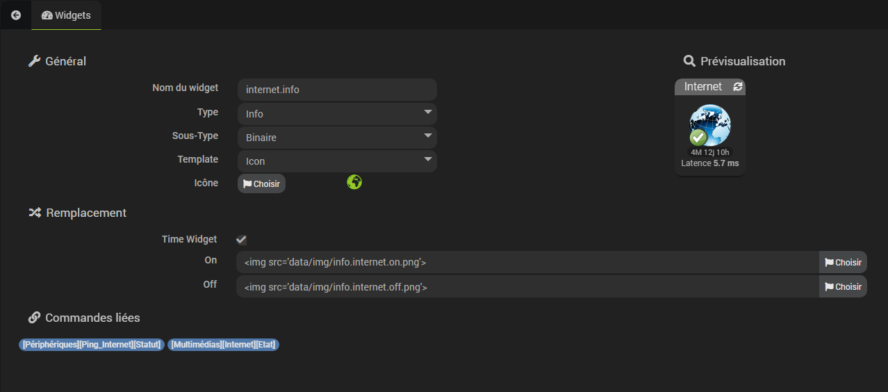

Mon widget est un widget créé dans jeedom
Alors c’est pas coché mais j’ai les stats
Qui en plus s’affiche un peu plus haut qu’en version stable puisqu’elle mange le bas de mon image.
@Salvialf une idée ?
Ce qui a apparaît c’est l’option « time widget » pas les stats.

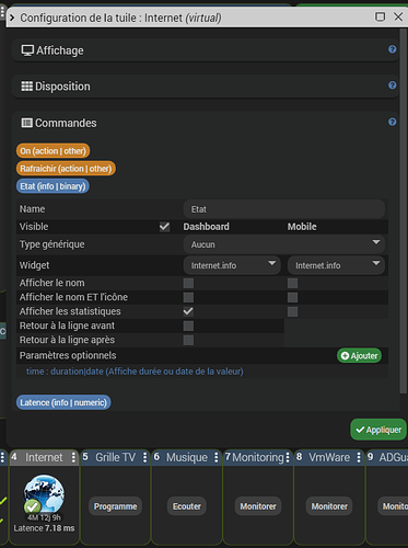

@anon53349806 l’option pour activer les statistiques est cochée en config générale jeedom ?
C’est de celle là dont tu parles ?
