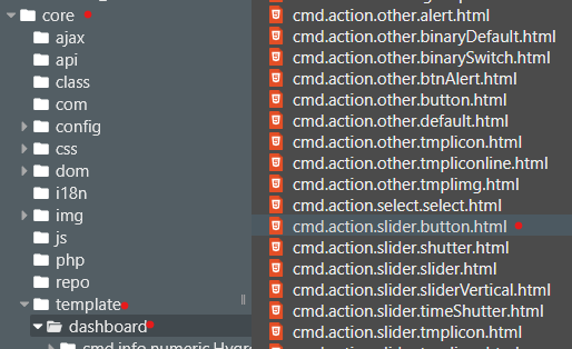

depuis que j’utilise Jeedom, j’ai plusieurs petits widgets personnalisés qui ont des paramètres optionnels et je souhaiterais pouvoir afficher une description de ces paramètres comme cela est fait comme par exemple avec le widget « Button » du core:
J’ai cherché sur Community et dans la Doc développeurs mais je n’ai pas identifié de réponse à mon interrogation.
Quelqu’un pourrait-il me guider s’il vous plait ?
Merci.
Moctesuma
Le code html ci-dessous permet d’afficher ce que vous avez dans votre capture d’écran
  <template>
    <div>step : 0.5 ({{Pas du changement de valeur}})</div>
    <div>width : 70 ({{Largeur de la zone de saisie}})</div>
    <div>time : duration|date ({{Affiche durée ou date de la valeur}})</div>
  </template>
Code copié/collé depuis le fichier html :
