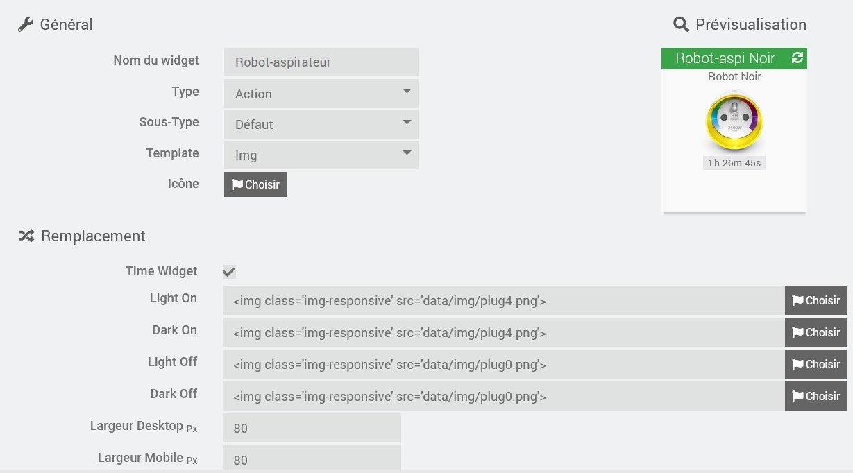

J’ai créé un virtuel pour commander la charge de charge robot appuyé sur un widget commun où j’ai coché le Time Widget ce qui m’affiche le temps passé.

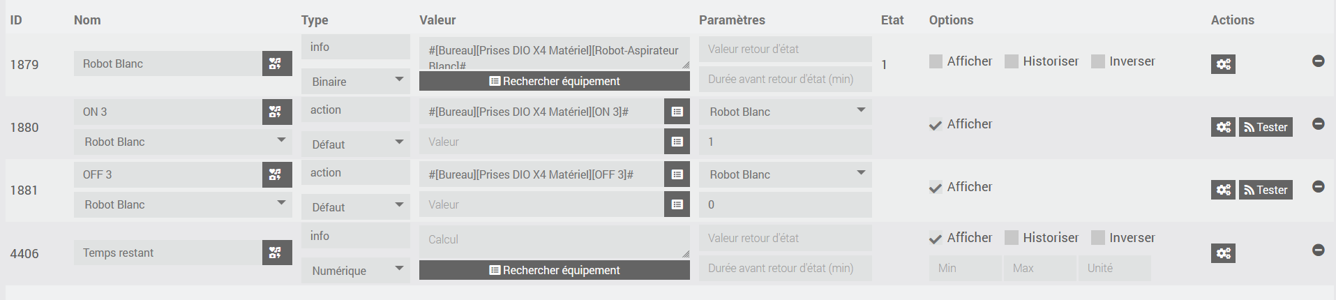

J’ai donc créé une Info virtuelle dans mon virtuel
Ma question est comment récupérer le temps restant en fonction de l’occurrence de la boucle DE A et l’afficher dans mon virtuel … (si possible formaté en H:mm.ss)

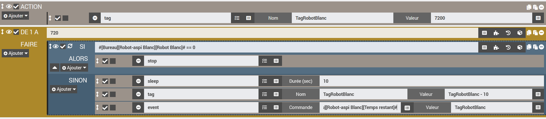

Initialise un tag à 7200 en début de scénario.
Dans le sinon modifie le pour diminuer de 10 (10 secondes de passées).
Utilise event pour mettre à jour ta commande virtuelle associé à la fonction php gmdate pour formater ton nombre de seconde restantes (le tag de ton scénario) en heure minutes secondes.
Il faudra changer le type de ta commande en chaîne (string)

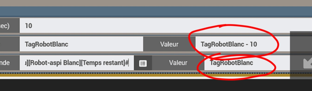

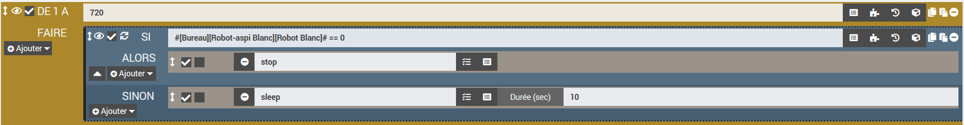

Voilà ce que j’ai fait
ça ne doit pas être correct car je ne vois pas le temps restant s’afficher dans mon virtuel
Je suis pas devant un pc donc pas facile :blush:.
Tu es bien parti déjà.
Ce qui ne va pas c’est que pour rappeler un tag il faut indiquer ce mot clef tag.
Exemple donc à pour le premier rond rouge : tag(TagRobotBlanc)-10
Ensuite même principe pour le deuxième (pour le event) mais il faudra formater la commande avec gmdate.
gmdate("d H m", tag(TagRobotBlanc))
Un grand merci.
J’ai juste eu à faire une petite recherche sur gmdate car « d H m » n’était pas correct la solution est
gmdate("H:i:s", tag(TagRobotBlanc))
