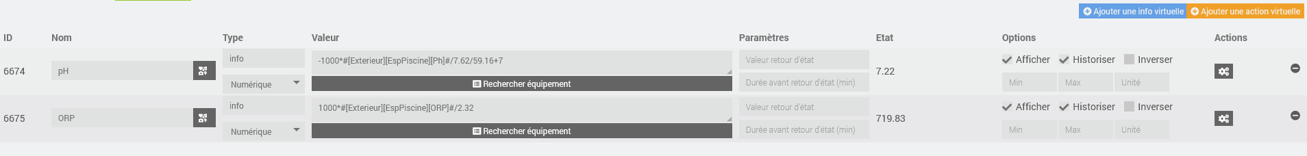

J’ai suivi ce tuto pour domotiser ma piscine, tout est nickel mais les sondes n’ont une valeur fiables que lorsque la pompe est en fonctionnement.
J’ai créé un virtuel pour afficher les commandes pH et ORP
et je souhaite que seules les mesures en fonctionnement soient affichées (quand la pompe ne fonctionne pas, afficher le dernier relevé avant coupure).
La pompe est programmée avec le plugin piscine et les horaires de lancement et d’arrêt de la pompe changent tous les jours (une commande info pour l’heure de début et un autre pour l’heure de fin.
Merci pour votre aide

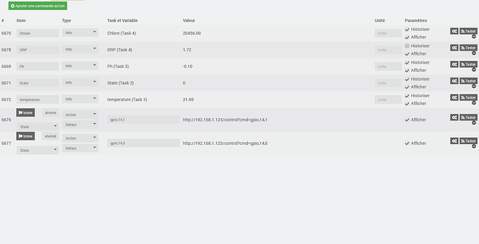

Pas tout à fait je le récupère sur un ESP via ESPEASY
Je connais pas ce plugin, tu peux faire une copie d’écran de la config qu’on voit à quoi ça ressemble ?
Comment tu définis toutes les X combien de minutes tu interroge l’équipement ?
Les infos s’actualisent en fonction de la fréquence des remontées de l’ESP (à définir directement sur la page de configuration de l’ESP flashé avec EspEasy.

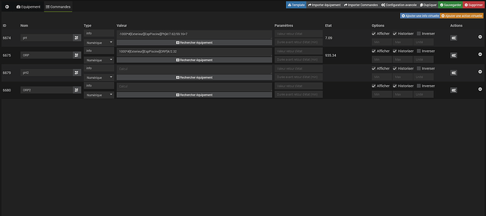

Alors ce qu’il faut faire :
  • Supprimer les formules dans les virtuels sinon ils vont se recalculer automatiquement à chaque maj de la commande OU créer deux nouveaux virtuels sans formule de calcul (ce qui aura l’avantage de pouvoir tester en parallèle de l’existant le temps de mettre au point donc je ferais ça perso)
  • Créer un nouveau scénario en mode provoqué avec les deux commandes info de l’ESP en déclencheur
Dans ton scénario créer un bloc SI qui conditionne le fait que le pompe tourne.
A l’intérieur du bloc SI tu utilise la commande event pour pousser une valeur dans une commande info et tu remet la formule de calcul que tu avais dans ton virtuel.
Ce qu’il faudra vérifier avec les logs du scénario c’est si les deux commandes sont systématiquement mises à jour en même temps ou pas, dans le cas contraire il faudra peut etre adapter un peu.
Cette config me renvoie 0
Il faudrait voir les logs du scénario pour comprendre pourquoi.
Et elle tourne ta pompe en ce moment ?
Edit : d’ailleurs les déclencheurs ça ne doit pas être les virtuels mais l’ESP sinon tu va faire une boucle infinie parce que les virtuels c’est précisément ce que tu veux mettre à jour.
Ca marche nickel !
Un grand merci pour ton aide
