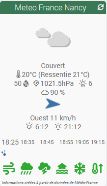

Bonjour, je souhaite afficher l’information de la couverture nuageuse sur le plugin sur mobile comme les autres tel que la pression ou les uv etc… Celui-ci apparaît bien sur l’affichage desktop mais pas sur mobile. J’ai coché afficher dans les commandes du plugin mais ça ne change rien. Que faut il faire ? Il y a un autre paramètre où il faut modifier le plugin ?

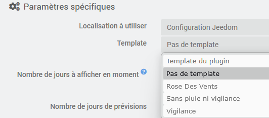

Quel template utilisez-vous pour cet équipement?
Sans avoir à modifier le plugin, un template custom est possible.
Bonjour @jpty
J’utilise le template du plugin.
Vous voulez dire qu’il faut que je mette Pas de template ?
Si vous utilisez « Pas de template », il va falloir gérer la visibilité et l’ordonnancement des 130 commandes de l’équipement.
Le plus simple est d’utiliser un template custom.
Il faut le faire pour le dashboard et pour le mobile.

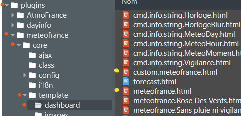

  • Dans le répertoire template/dashboard copiez le fichier meteofrance.html en custom.meteofrance.html
  • Le template custom est maintenant sélectionnable dans l’équipement:
  • Faites la même opération de copie de fichier dans le répertoire template/mobile
  • Il reste à modifier ce fichier custom.meteofrance.html pour y ajouter la couverture nuageuse.
Texte du template custom.meteofrance.html pour mobile

Vous pouvez également nommer les templates et ainsi en avoir plusieurs:
donnera dans la sélection de template de l’équipement:
