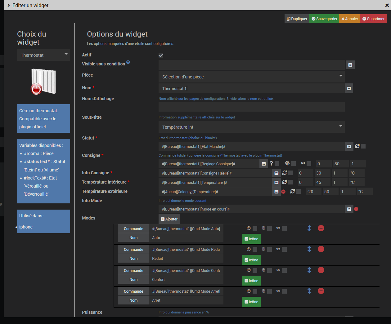

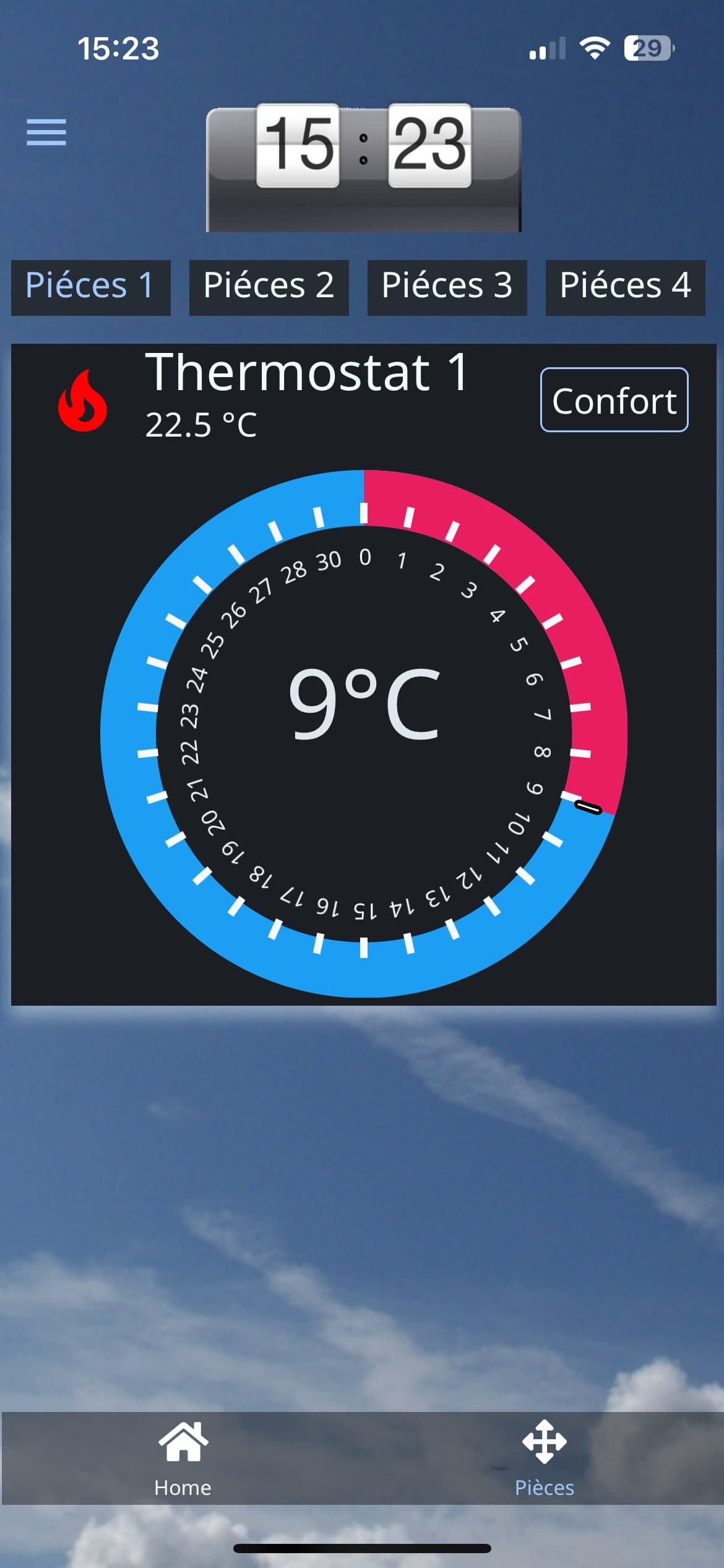

J’ai un widget thermostat comme suit:
J’aurai voulu savoir si il était possible au même titre que j’affiche l’info température via « sous titre », d’afficher également l’hygrométrie, je n’ai pas trouvé, si elle existe l’astuce.

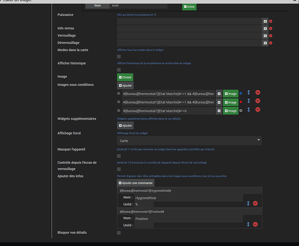

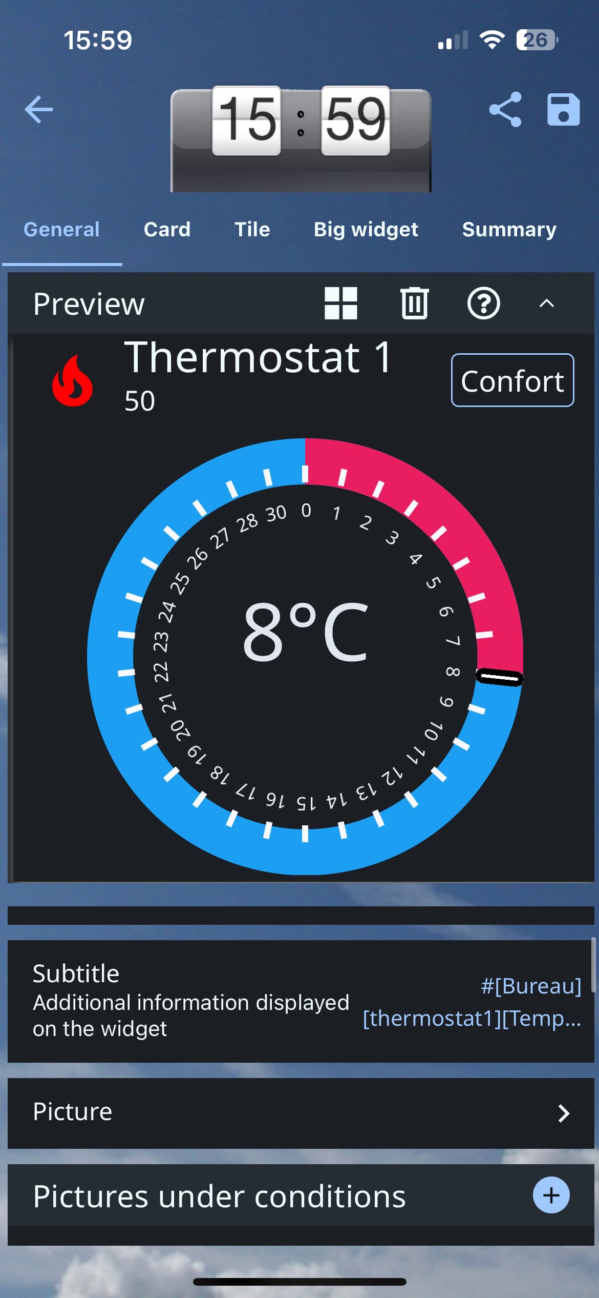

Je dois buger mais je ne retrouve pas l’onglet sous titre personnalisé et le bouton +, c’est sur le plugin ou l’app qu’il faut le faire?
et j’ai bien mon info supplémentaire ici :

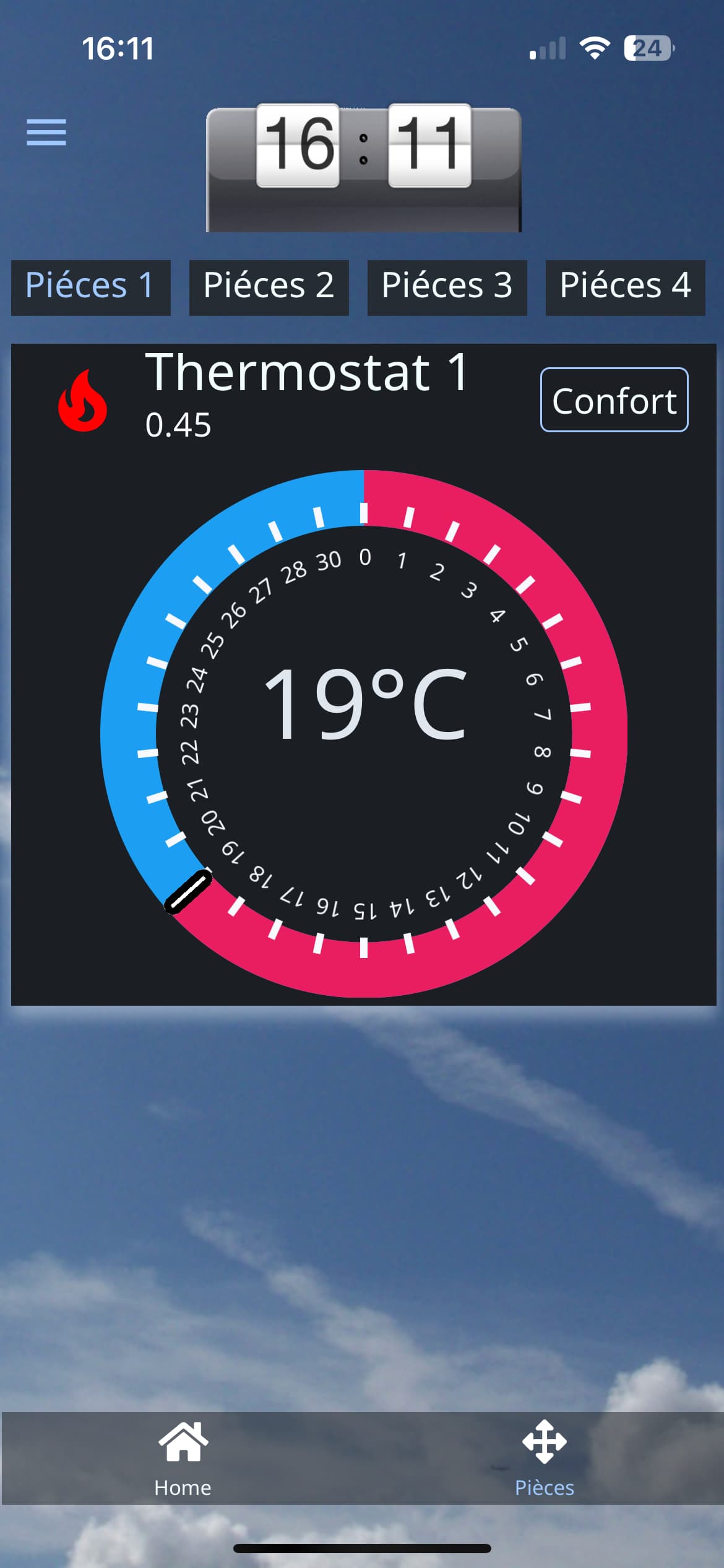

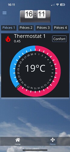

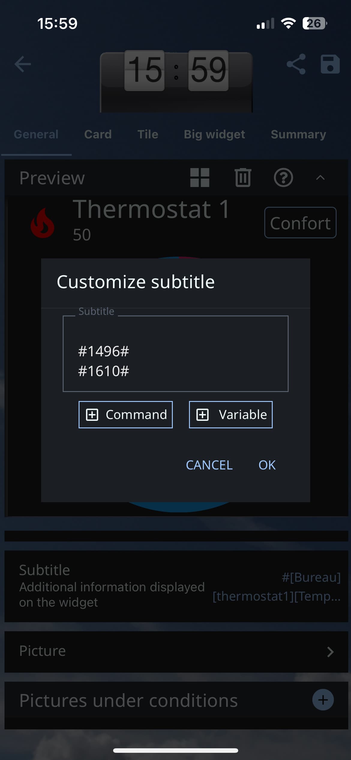

Ok j’ai trouvé dans l’application cependant j’ai un résultat bizarre:
Cela vient écraser l’info température pour me mettre l’hygromètre
Le widget thermostat est sans doute prévu pour 1seule ligne de sous titre.

Tu vois le champ « sous titre » pour lequel tu as indiqué « temperature int », change avec la choix « personnalisé »
Ne met pas de retour chariot, et pas de « - », si ce sont 2 valeurs numériques ca fera la soustraction sinon :slight_smile:
C quoi, ce 0.45 ?
A priori, la soustraction des deux commandes infos.

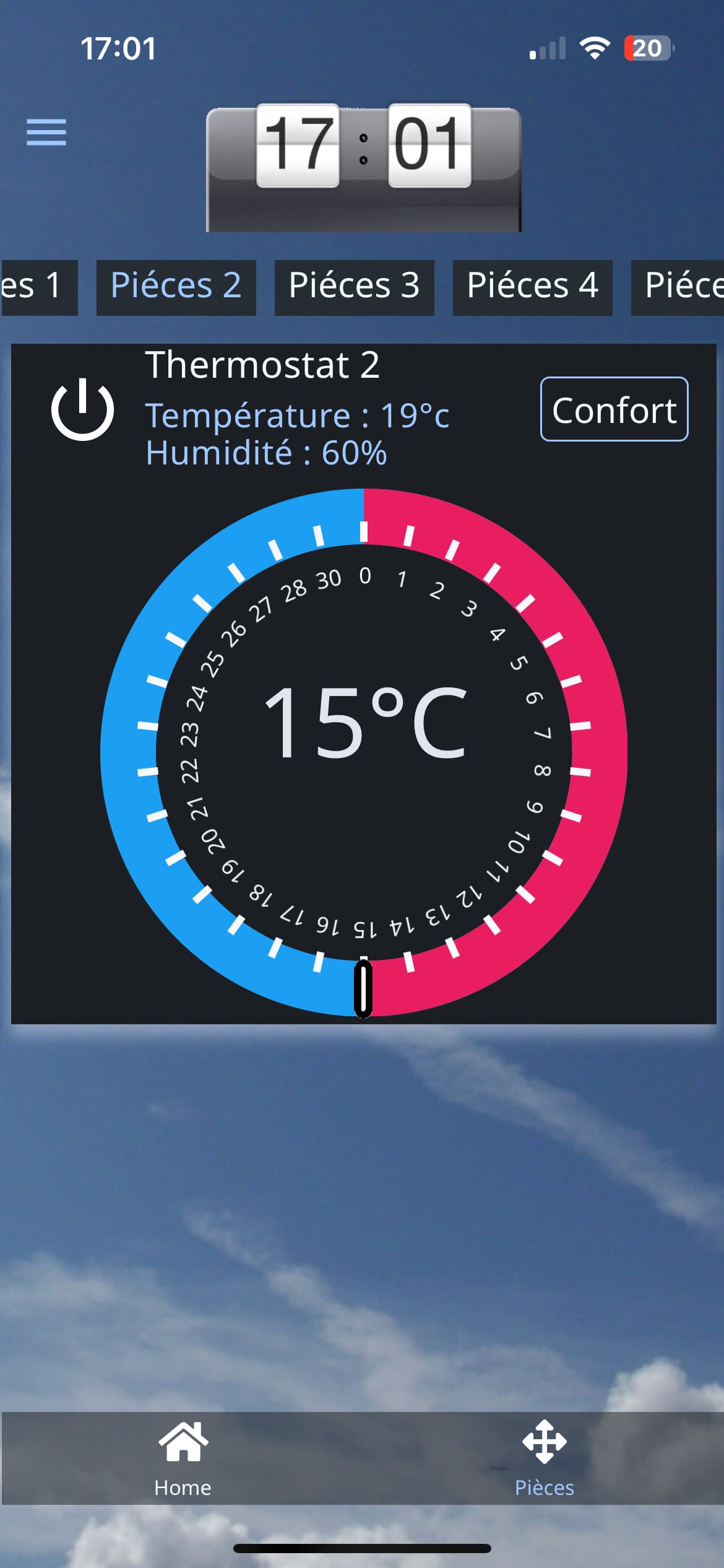

En procédent comme tu le l’as indiqué c’est nickel même avec un retour chariot !

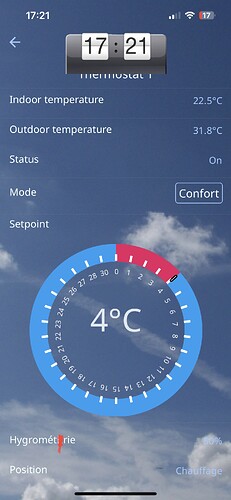

Au passage j’en profite pour une petite remarque au sujet de l’opacité du widget, je sais pas ce que tu en pense mais ce serait top si elle pouvait être répercutée dans la vue détail.
