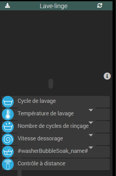

J’ai un souci avec le widget. J’ai une erreur javascript. J’ai testé sous différents navigateurs, caches vidés aussi bien jeedom que le PC. Redémarrage de tout le monde, PC, Pi avec Jeedom, etc …
J’ai réussi à avoir le widget 5 min puis depuis j’ai plus rien :
