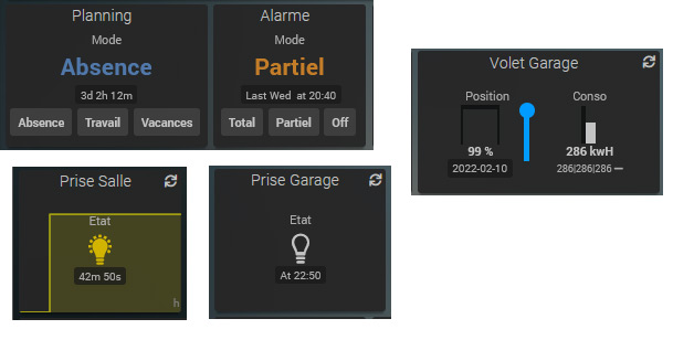

Aucun soucis en 4.3 et j’ai des times partout, certains en date en param optionnel
Untitled-1
Ouais çà doit être çà …

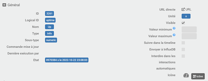

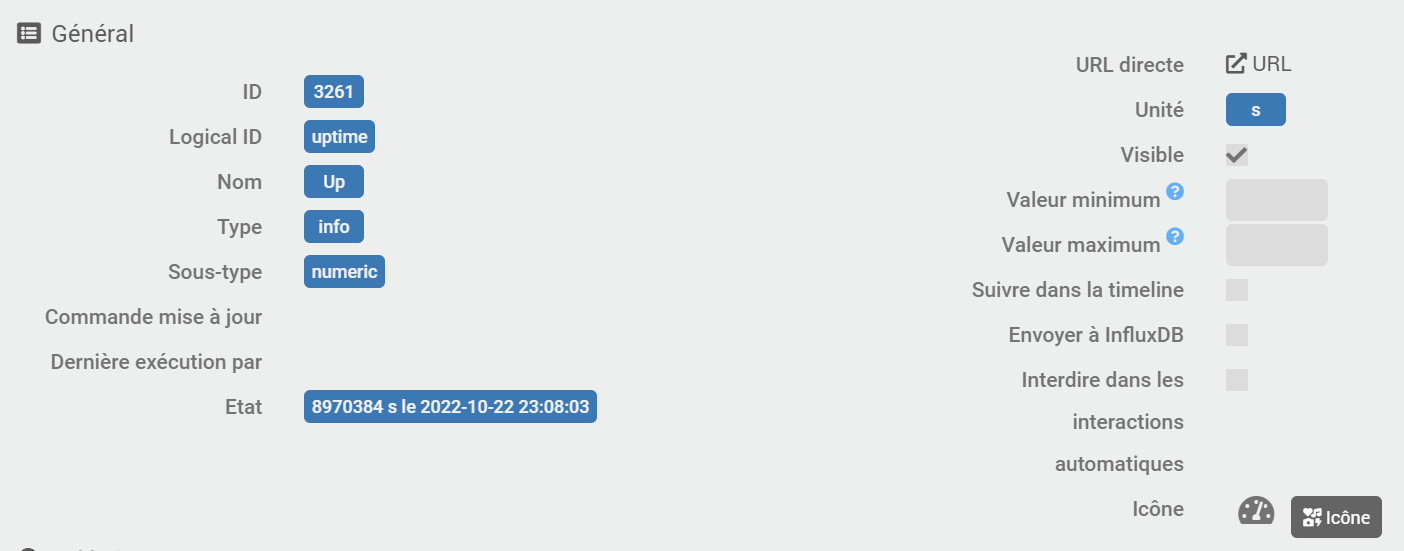

J’ai essayé plusieurs widgets, visiblement la conversation se fait de la même manière et je ne sais pas comment influer ça:
La valeur brute est seconde, ma cible est d’afficher d/h/m/s mais j’ai un affichage similaire à une valeur nombre, ce qui n’est pas correct. Ici c’est le plugin livebox, mais je l’ai aussi sur nuts et d’autres.

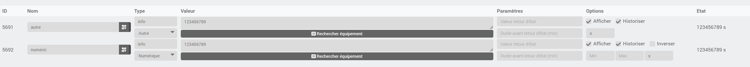

J’ai même essayé avec un virtuel, pour voir:
Le système auto ne fait pas un affichage en h/m/s ; c’est juste une division.
Et il le fait pour une serie d’unités codées en dur.
