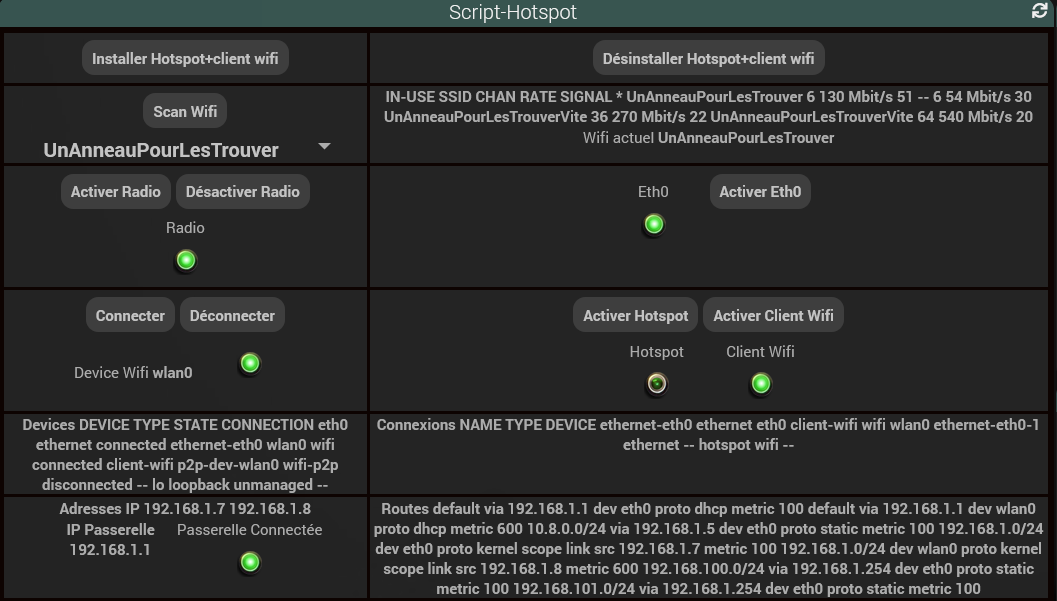

Affichage un peu en vrac avant F5 rechargement de la page
Je n’arrive pas à tagguer plugin-script dans l’entête.

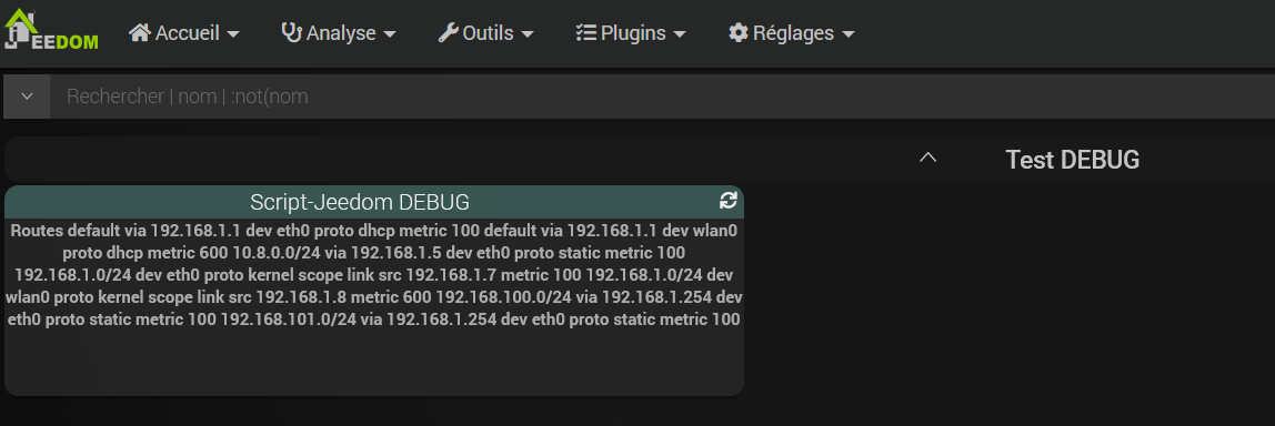

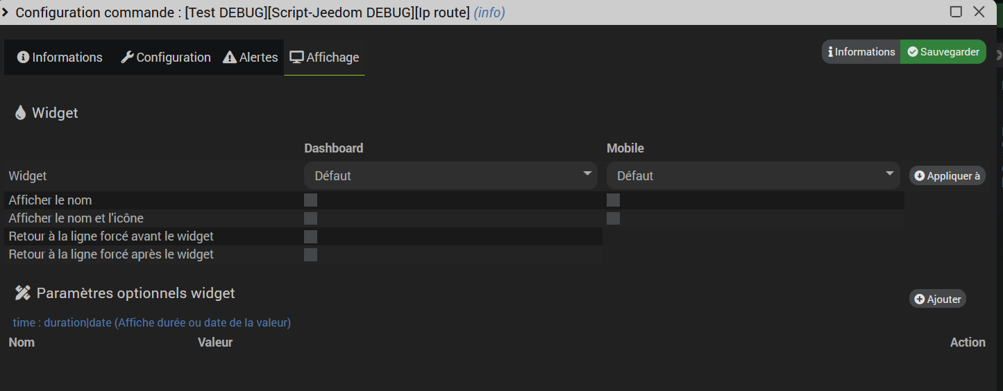

Juste pour signaler un drôle de comportement d’affichage sur le plugin Script sur les retours d’info SSH.
Les retours à la ligne ne sont pas pris en compte.
Suite à refresh avant F5

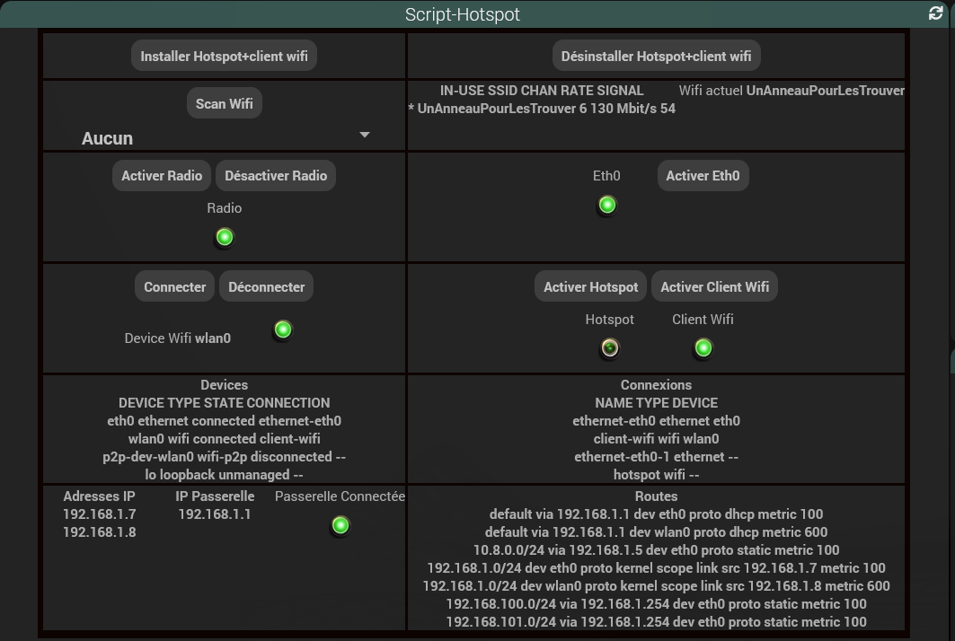

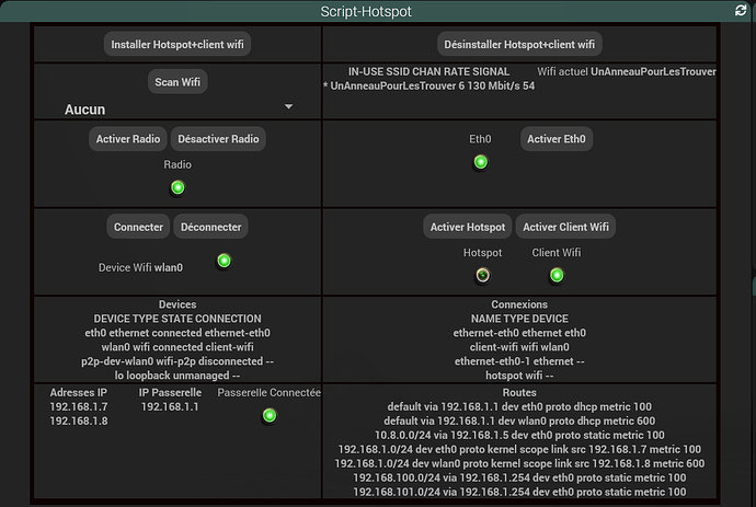

Après rechargement F5

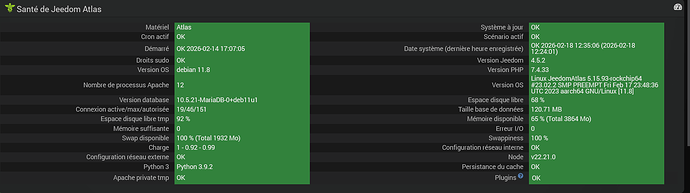

La page santé et les infos sur votre plugin seraient utiles.
Essai de déplacer ton équipement dans un objet où il est seul et regarde le comportement. Il n’est pas exclu qu’un autre équipement vienne interférer avec celui-ci
Ce sont les widgets standard du core donc le plugin-script n’y est pour rien; à priori cela se produirait avec n’importe quel plugin utilisant les mêmes widgets
Idem! Tout seul avec rien de particulier sur une page de test.

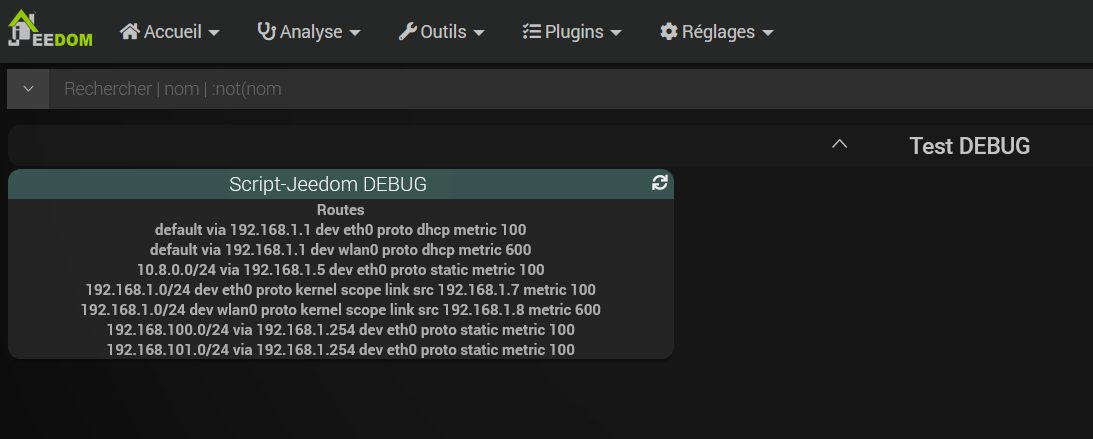

J’ai l’impression que les caractères '\n' sautent lors du premier affichage et sont correct lors du F5.
Après Refresh
Après F5
Widget Défaut
Effectivement, je constate le même phénomène avec le plugin SSH Manager.
Puis-je faire quelque chose?
