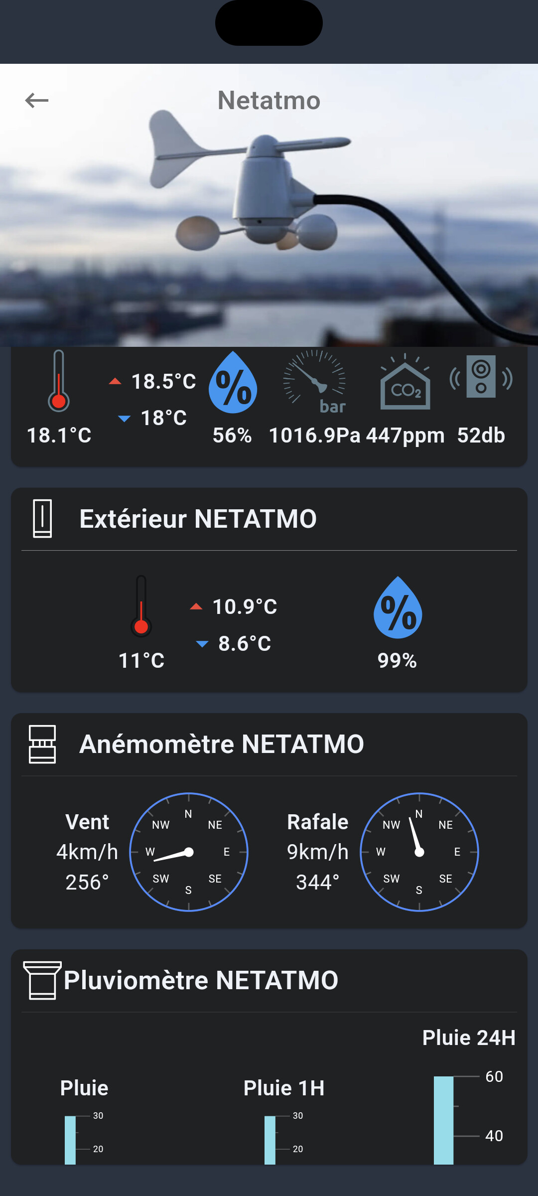

J’ai remarqué deux soucis d’affichage (depuis un moment mais je n’avais pas pris le temps de faire de post):
  1. dans la vue détaillé du widget NETATMO ,au niveau l’affichage du pluviomètre tout en bas

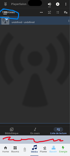

  2. J’ai créé dans l’onglet Design, une page web pour afficher l’interface LMS:
    Lors de l’accès à la page, il y a en bas une section non utilisée (testé avec plusieurs page web), c’est voulu?
    Est-il possible de ne pas afficher les trais accès menu (entouré en bleu)

Salut et merci pour le retour.
Tout est corrigé pour la prochaine version.
Parfait, efficace, comme d’hab. merci
