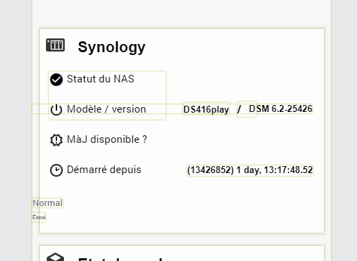

Je cherche à faire un widget concernant le statut de mon NAS (via une valeur numérique récupérée via SNMP) et d’avoir un affichage centré à droite dans une box de 370px de large (pour une vue sur mobile).
Lorsque j’enlève la partie script, j’ai bien les valeurs 1/2/3 à droite et la box de 370px de large. Quand je remets la partie script avec les conditions, j’ai bien les valeurs « Normal » / « Failed » mais le texte n’est plus centré sur la droite et la taille de police est différente en fonction des valeurs.
Je galère depuis hier et je n’arrive pas à trouver la cause de mon erreur. Si une ame charitable pouvait y jet un oeil :slight_smile:
