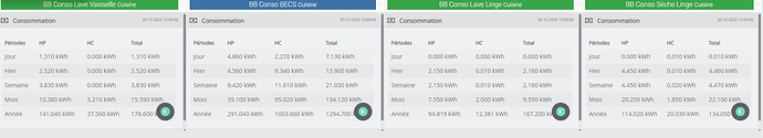

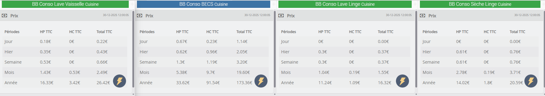

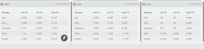

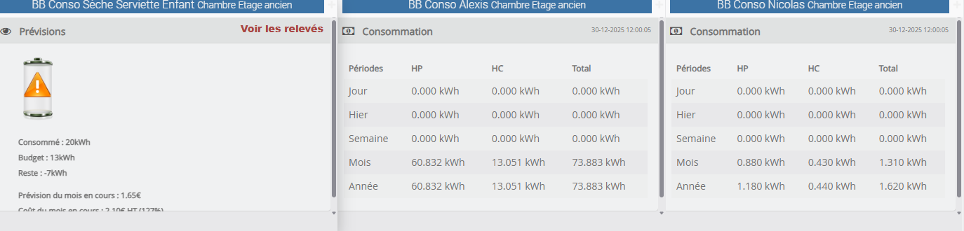

j’ai ces affichages lorsque je choisis le tableau prix (d’enfants)…
Le 1er présente un icone qui permet de basculer vers la consommation. Ce qui est très pratique !!!
Question :slight_smile: : Pourquoi les deux autres n’affiche pas l’icone ? (ils ont le même parent)
ps : ce n’est pas la largeur ni la hauteur du widget, j’ai essayé). Par contre les incones s’affichent 1/2 seconde si je rafraichis la page et disparaissent

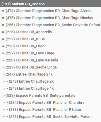

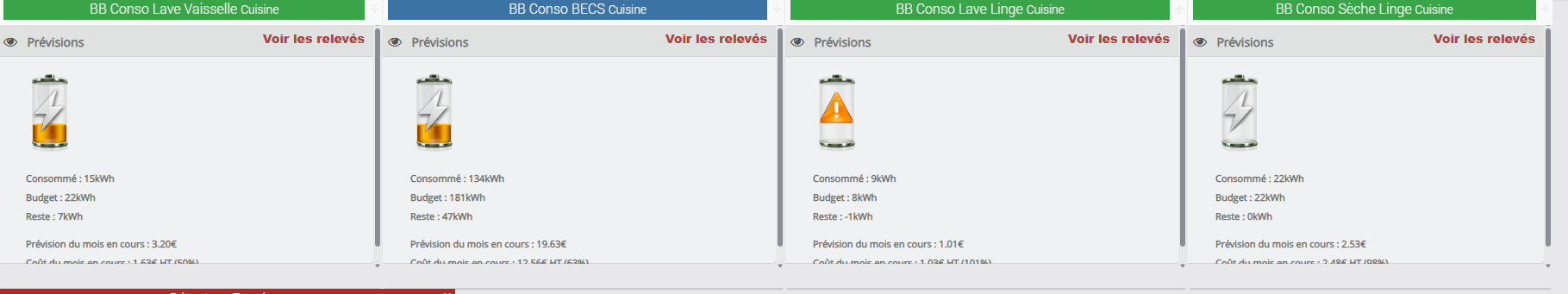

J’ai ces 4 devices :

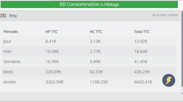

Si je choisis tableau prix (dans la config du widget), je vais avoir les widgets avec l’ icone pour basculer en consommation.
et après avoir appuyé sur l’iconne

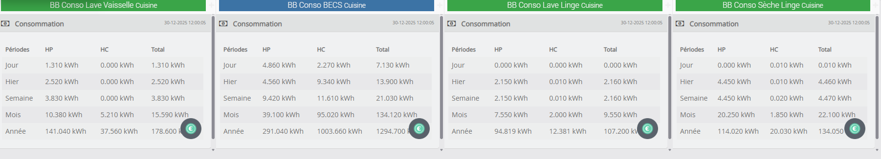

Si, pour ces 4 devices, je choisi le tableau consommation (dans la config du widget), je vais avoir les prévisions.
en reprenant les trois devices du premier post que je passe sur consommation (dans la config du widget) j’obtiens bien pour le 1er la prévision (car il avait l’icone en config prix) et la consommation pour les deux autres qui n’avait pas l’icone…
Et tous ces devices sont configurés pareils cad avec l’information de consommation et non seulement de puissance. Donc à priori assez aléatoire car ces devices du 1er post ont le meme parent
parent qui lui sur son widget configuré en prix affiche l’icone et donc la prévision en configuration consommation du widget
… il y a un truc qui m’échappe :slight_smile:
En fait, quand tu n’as pas un an d’historique sur un équipement, le cadre prévisions est remplacé par le cadre consommation, et le cadre prix est fixe et il n’y a pas d’icone pour basculer sur a consommation.
C’est ce qui se passe sur la dashboard, et donc les widgets sont les reflets exactes du dashboard
ok !! merci pour l’explication ! :slight_smile: et bonne année !!
