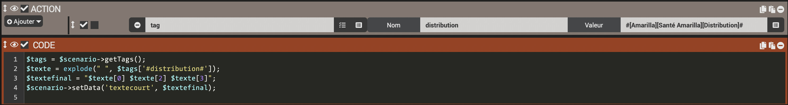

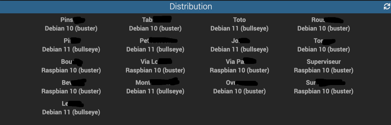

N’étant pas un expert, j’ai néanmoins réussi à écrire quelques lignes en PHP grâce aux informations trouvées sur ce forum. Objectif : isoler quelques mots dans un texte, précisément le champ « distribution » du plugin Monitoring. Cela me permet de passer de ceci « Debian GNU/Linux 11 (bullseye) 64bits aarch64 » à ceci « Debian 11 (bullseye) ». Jusque-là, ça va !

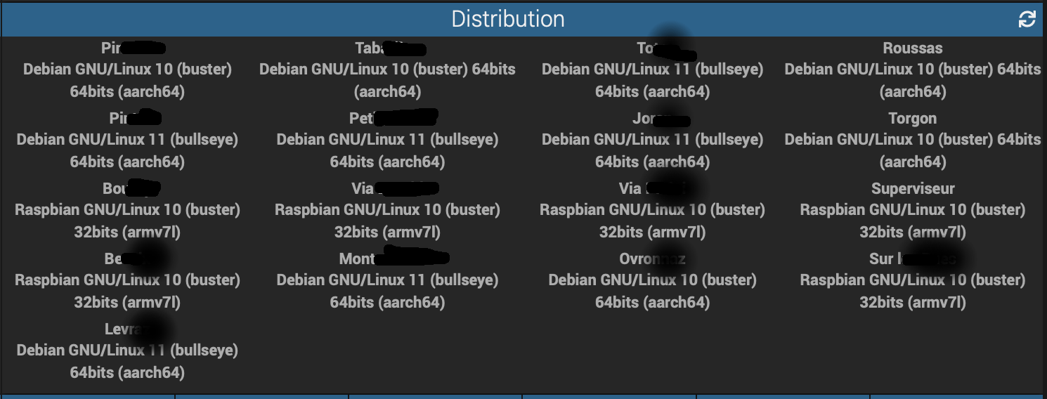

Toutefois, j’aimerais faire figurer cette information simplifiée sur la tuile « Distribution » de mon superviseur de 17 jeedoms. Un brin chargée la tuile…
Et là, j’ai besoin d’un coup de pouce pour m’éviter d’écrire un scénario avec une répétition à 17 reprises de ce code et l’utilisation de 17 variables dans un virtuel pour le traitement de chaque texte. Je pensais à un widget mais comment le faire ? Une autre solution pour le faire « proprement » ?

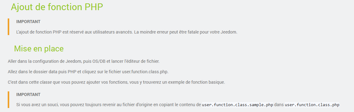

  • Fonction PHP perso :
    Mais cette méthode t’obligera a modifier toutes les commandes du virtuel pour passer par cette fonction

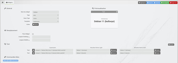

  • Widget Custom
    Elle t’obligera tout autant de modifier le template de chaque commandes.
Tout à fait, cependant l’éditeur en masse permettrait de mettre à jour en une seule fois un grand nombre de commandes similaires pour leur appliquer un nouveau widget par exemple.
