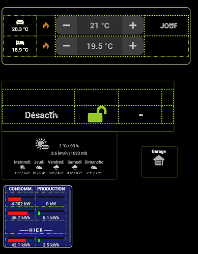

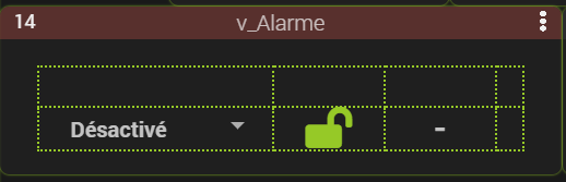

Depuis la mise à jour de jeedom, l’affichage des listes déroulantes dans les design n’est plus correct.
Dans le design:

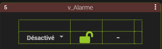

Dans le dashboard ca reste OK:
Aidé de chat GPT, j’ai essayé de chipoter un peu partout, j’ai surtout fait n’importe quoi, et je n’ai pas trouvé de solution.
Help ! :wink:
Juste au cas où, tu as essayé de redémarrer Jeedom puis d’essayer sur un autre navigateur ?
On ne voit pas l’image entière mais avez vous essayé de jouer sur la largeur de l’équipement ?
Oui, jeedom a été rebooté. Affichage NOK sur EDGE, si sur Mozilla, ni sur google chrome sur mon téléphone.
Oui bien sur, j’ai aussi essayé de changer le zoom, mais rien n’y fait.
Et ca le fait sur mes deux virtuels et sur toutes les pages de design qui reprennent ces virtuels.
Et sur le dashboard c’est impeccable !
On dirait qu’entre autre la justification n’est pas correcte dans le design

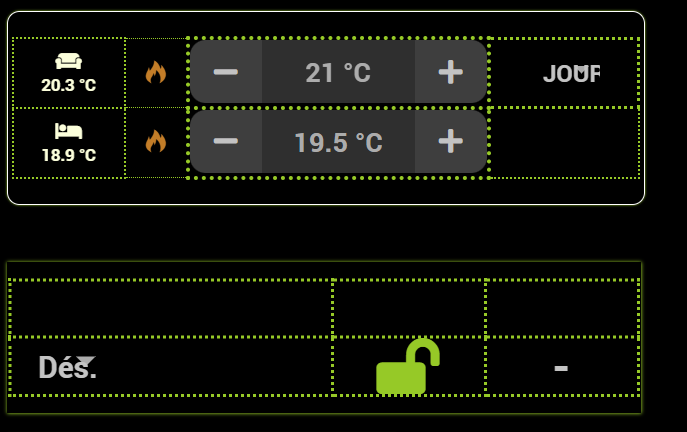

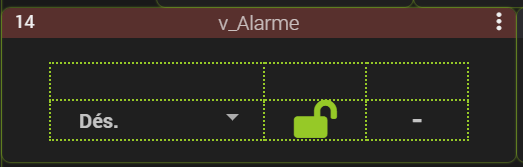

J’ai raccourci le texte et …
Sur le dashboard:
Sur le design
Je précise bien que pour toutes les version antérieurs en V4 c’était OK, ca foire depuis la 4.5

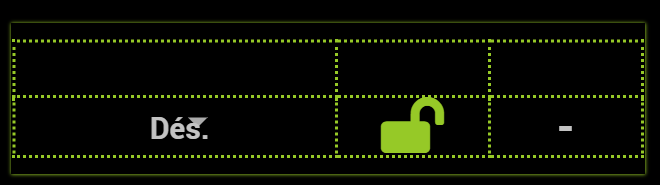

Si dans le design, je demande de justifier à gauche
Bhouuu, ca dépasse mes compétances :unamused:

Si cela peut aider d’autres, je me répond à moi même :slight_smile:
Après beaucoup de chipotage, j’ai réussi à faire un truc lisible dans le design.
Dans le fichier de personnalisation custom.css, voici ce que j’ai ajoutté:
.selectCmd {
    all: unset !important;
    -webkit-appearance: none !important;
    background-color: transparent !important;
    background-position: right 6px center !important;

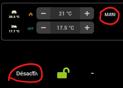

Voici le résultat:
Mais ca modifie aussi le dashboard qui n’avait rien demandé …
Ce n’est pas parfait, mais en attendant mieux, ca fera l’affaire.

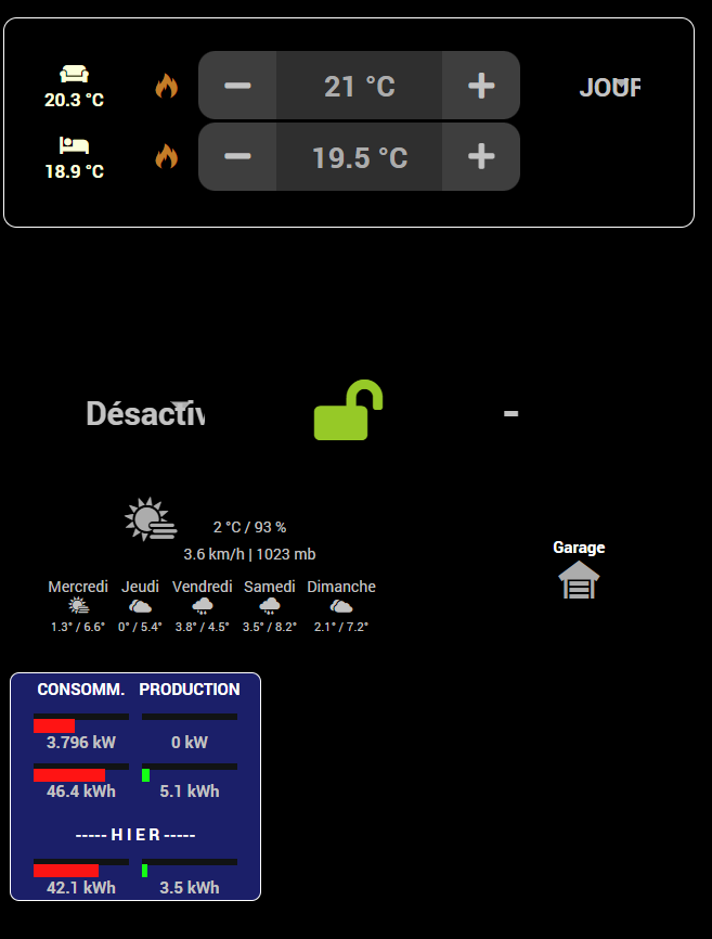

Tu peux essayer de mettre ça dans ta perso (et d’enlever ce que tu as mis pour corriger bien sûr) :
[data-page="plan"] div[data-subtype=select] {
	min-width: 100% !important;
Super, l’affichage est parfait sur le design !
Un grand merci
Good ! De rien
Alors la solution est sur mon message juste au dessus @Phil :slight_smile:
